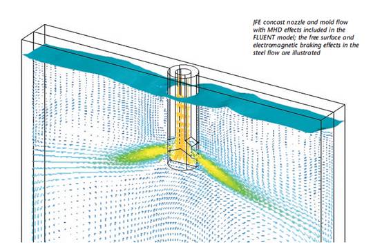

请问用fluent做液面波动一定要对液面加密吗?我做的是结晶器的液面波动。

请问做液面波动一定要对液面处进行加密吗?我做的是结晶器的液面波动。我不做加密,算出来有波动,可加密后就出问题,我是不是网格化的不好还是加密有问题?以下是我的模型,取的1/4,的是自由划分网格,画完有扭曲,但分块画试了很多次,没成功,因为结晶器和水口有个截面,画不成,再就是不知道怎么加密液面处,请高手指点,不胜感激。

上个网格质量图示表来看看,你用的什么模型和壁面函数,算完检查一下yplus,不要盲目加密网格,有时候,加密网格的效果会适得其反。

怎么不知道上个模型图呢,关于网格如何画,导入前处理软件里试试就知道,没有模型在这里纸上谈兵,光说不练没用
