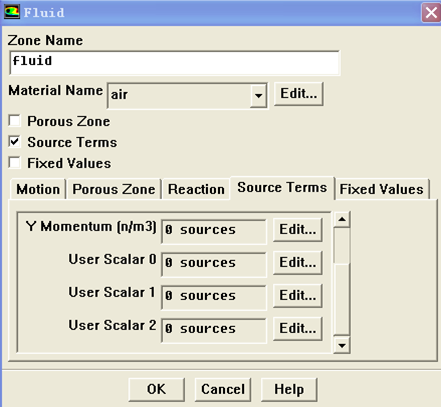

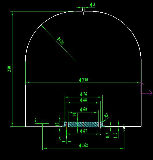

现在遇到这个的一个问题,我想在基台上方加一个圆形的温度源相,要求圆内的温度在3000K左右,圆外的温度fluent默认或300K也可。需要自定义源相,其编程如下:

你只是导入到fluent了,还应该把源项加到相应的流体区域中。
