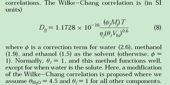

1. 扩散系数开始计算的时候是考虑了的,按照下面的Wilke-chang经验公式计算的,量级为10^-9.
2. 这个公式描述的是 i 溶质在 j 溶剂中的扩散系数,若把我的液体A当成溶剂 j ,液体B当成溶质 i,按照这个公式的话,液体B的粘度在这个公式中没有体现出来,也即对扩散系数Dij是没有影响的。
3.公式中的Vbi,在这篇文献中没有提到,我查了另外的文献,为溶剂在正常沸点下的分子体积,cm^3/mol,根据物质名称有表可查的,也即Vbi值大小与粘度无关。
4.根据上面的介绍,也就是说液体A(溶剂)与各种不同粘度的液体B(溶质)混合,扩散系数都是一定的。
不知道,上面的推导正确否,还得请版主xrs333指导!
谢谢!
