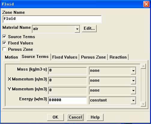

计算如下图所示的例子,热空气温度为1200度,在设置fluid时打开“source term”设置
“energe(w/m3)”=800000(这个数字是我随便设置的,因为不清楚具体怎么设定);“fixed value”中设置temperture为1493K,即1200度。进口速度为0.01m/s,温度为25度,出口设置为outflow自由出口,solid区域(即钢块区域采用默认值,不设置),气体与钢块的交界面,我定义为steelwall选“coupled”,其中的wall thickness和heat generation rate都默认为0,没进行设置;fluent自己产生的steelwall-shadow和steelwall默认为一致。
对于材料模型,fluid选air,密度选incompressible-ideal-gas
固体solid区域选steel,所有参数为默认值

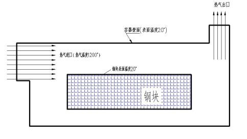

下面两个图是一样的,只是第一个太大了,所以有传了个小的,小的看不清楚,可以看大的哈~~~~

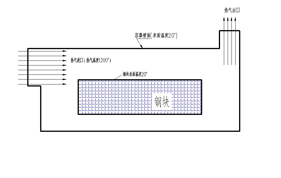

先说物理问题,才知道你的模型对不对。
 楼主| 发表于 2010-8-12 19:07:33 | 显示全部楼层
物理模型是:一个常温的容器里有一个钢块,进口有热空气约1200度进入,然后从出口出去,要计算这个过程中,钢块的温度变化及温度场。

空气流域有能量源项吗?你还设置的有板有眼的;

不知道你模型的尺寸,流速才0.01,再加上钢快的扰流,出口是充分发展的湍流吗?用outflow合适吗?

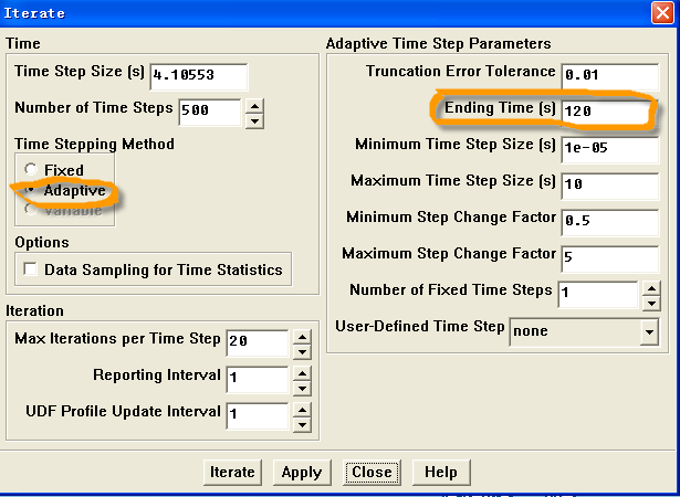

还有,非稳态计算,哪里能设置计算时间600s?不会是迭代时间步长设成600s了吧

空气流域我设置了能量源的,下面贴出了图片,就是设置的“energe(w/m3)”=800000和fixed value”中设置temperture为1493K,即1200度。但是这里有个疑问,如果定义温度为1493k,那么空气就恒为1200度了,但是我想计算空气进入时为1200度,然后和钢块交换热量后,空气能量损失,温度降低,钢块温度升高的过程。请教一下我想计算的这种空气热量应该怎样设置?

非稳态计算中有一个end time的选项,我填的600s,下面贴上图片,我感觉应该是计算的总时间。不知道理解是否有误。

这个瞬态分析的这个end time的含义有同学清楚吗?

源项是啥意思?翻翻计算流体力学

回复 6# xuanye53 的帖子
你可以设置进口边界条件啊,何必要在fluid区域中设置呢,例外,你那个adaptive是干嘛用的

回复 6# xuanye53 的帖子
你这个是源项还是边界条件啊?源项貌似是用来改变fluent里面的那几个主要方程的...

回复 6# xuanye53 的帖子
总的计算时间是
time step size*number of time steps
不是那个end time来设定的。
你把模型试算一下,看迭代在什么时候停止,你看下迭代停止的时间就知道了。
