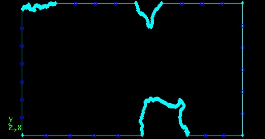

诸位高手,帮帮忙了!
因为海洋中数值计算的需要,需要对南海划分成非结构的三角形网格。我把海岸线文件import进GAMBIT后,edge -〉face -〉mesh,不能划分网格。帮助文件里都是规则形状的图形,这种非常不规则的边界该怎么处理?
我是绝对的新手,请多多指点了,谢谢。附件是我mesh时出错的图。
粗线(实际上是vertex)是我导入南海边界时,导入的是一个vertex文件(附件),里面是边界的经纬度。
oops!发错地方了,欢迎斑竹删贴。

发表于 2010-8-5 15:44:23 | 显示全部楼层
回复 1# jazjaz 的帖子
你那比较粗的线是怎么回事?把模型文件附上,别人也好帮你看看情况
 楼主| 发表于 2010-8-5 16:06:42 | 显示全部楼层
回复 2# 浪子轻狂 的帖子
粗线是我导入的vertex文件,都是一些“+”,见附件。
SCSBoundary.zip
6.72 KB, 下载次数: 17
发表于 2010-8-5 22:04:48 | 显示全部楼层
其他尺寸没有,我要这些点也没用,你把那些vertex连成的小线段merge操作弄成一条曲线,然后把所有的线组成一个面,画pave网格,很easy的
