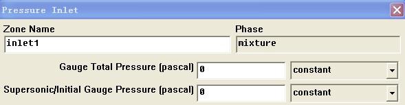

我想做压力入口,可压力入口的怎么设呢?

回复 2# 衛斯里 的帖子
我想做一个三相的模拟,是气液固的,想把入口可谓压力入口,可不知道怎么设,压力设为多少?

发表于 2010-8-5 09:02:20
回复 3# zyk8509269 的帖子
先看你的operating pressure设成多少,然后根据实际你的入口条件,如果你选压力入口,则一定是你压力已知,如果不设置参考压力,则默认为101325 pa

发表于 2010-8-5 17:49:37
不设置参考压力可以吗?什么情况下需要设置,什么情况下不需要设置呢?如果想设置压力入口,如图中的两个只需设置一个吗?

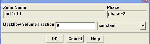

zyk8509269
zyk8509269
100
发表于 2010-8-5 18:29:15
还有,那压力出口怎么设呢?Backflow Tubulence Intensity 是根据什么设置呢?第二项的压力出口怎么设置呢?Backflow Volume Fraction 怎么设置呢?

发表于 2010-8-6 09:14:18
回复 1# zyk8509269 的帖子
gauge total pressure是设置入流口德总压,它是相对于参考压力的相对压力,supersonic gauge pressure 是当入口的局部流动是超音速时候,要求用户指定静压,如果流动是亚声速,忽略,如果用压力进口边界条件来初始化计算域,根据他和指定的驻点压力,计算等熵关系(可压)或者伯努利方程(不可压),计算压力初值。
第二个回流百分率没有固定的值,只能你根据你的物理模型合理的估计,如果估计好了,收敛速度会加快。

发表于 2010-8-6 10:54:19
那回流百分率怎么估计呢?根据什么呢,分流比吗?还有入口总压是Ptotal=Pstatic+1/2ρv2这个公式吗?那Pstatic是101325Pa吗?谢谢
