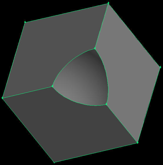

发表于 2010-8-3 09:10:02 | 显示全部楼层 |阅读模式

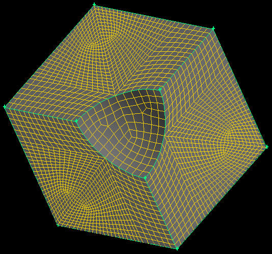

边长为10的方体,角点处扣掉一个半径为4的1/8球体,附件是sat模型图

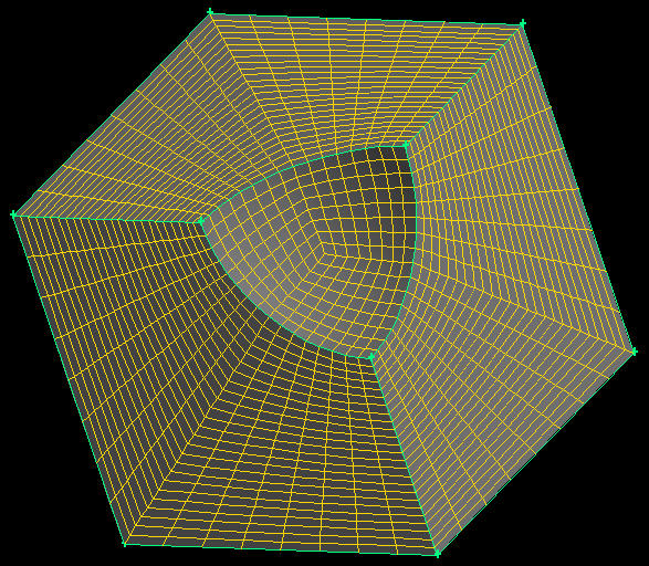

 楼主| 发表于 2010-8-3 09:13:58 | 显示全部楼层
先献个丑,抛砖引玉:
[ 本帖最后由 浪子轻狂 于 2010-8-3 01:16 编辑 ]

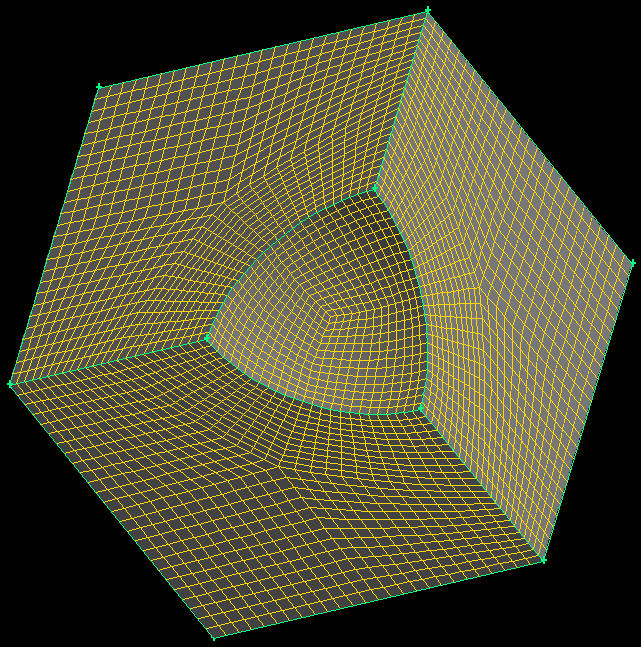

发表于 2010-8-3 11:54:10 | 显示全部楼层
按照你的描述 我自己画了一个
等画完网格再传上来
发表于 2010-8-3 12:48:54 | 显示全部楼层
网格
[ 本帖最后由 scorpiohu 于 2010-8-3 04:50 编辑 ]

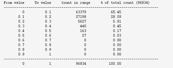

发表于 2010-8-3 12:50:52 | 显示全部楼层
网格质量
发表于 2010-8-3 12:52:58 | 显示全部楼层
网格尺度选择的是0.2,借鉴了楼主的分区方法。
网格质量比楼主的要差。
 楼主| 发表于 2010-8-3 13:01:49 | 显示全部楼层
学习能力挺强啊, ,网格质量也很好了,可能因为你使用统一步长0.2的缘故,造成有的地方网格稍显狭长,所以比我的略微差了一点点
发表于 2010-8-3 14:25:06 | 显示全部楼层
回复 8# 浪子轻狂 的帖子
貌似有些难度,我也来试试
发表于 2010-8-3 14:32:55 | 显示全部楼层
回复 8# 浪子轻狂 的帖子
过奖了,你把网格拓扑结构都贴出来了,我只是操作了一下,分区的思想还是你的。

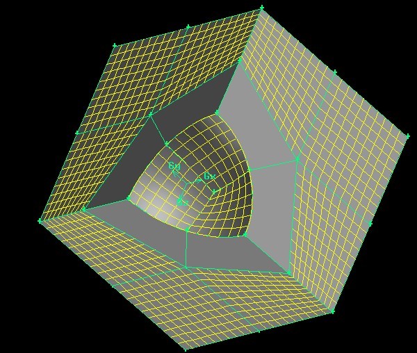

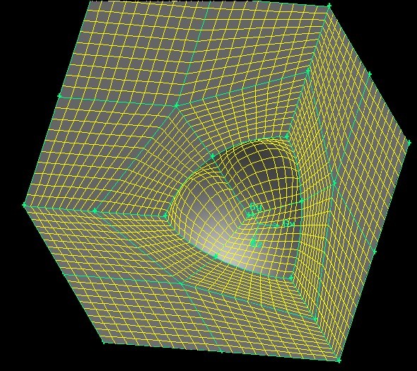

发表于 2010-8-3 16:12:45 | 显示全部楼层
下面怎么办呢
  哪里不对呢
[ 本帖最后由 dgblueman 于 2010-8-3 16:48 编辑 ]
发表于 2010-8-3 16:59:44 | 显示全部楼层
没看出什么问题来, 你的几何分成了几个体?不会就一个吧?
发表于 2010-8-3 17:04:13 | 显示全部楼层
回复 12# scorpiohu 的帖子
就一个。。你难道分了八个出来?
发表于 2010-8-3 17:08:08 | 显示全部楼层
我分了10个 有点多。
可以少分几个,不过只有一个,可能不行。

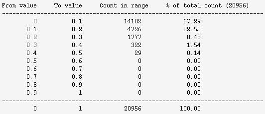

 楼主| 发表于 2010-8-3 22:44:31 | 显示全部楼层
这个体有很多种划分方法,网格质量也都很不错。网格质量图就不贴了,都小于0.6
