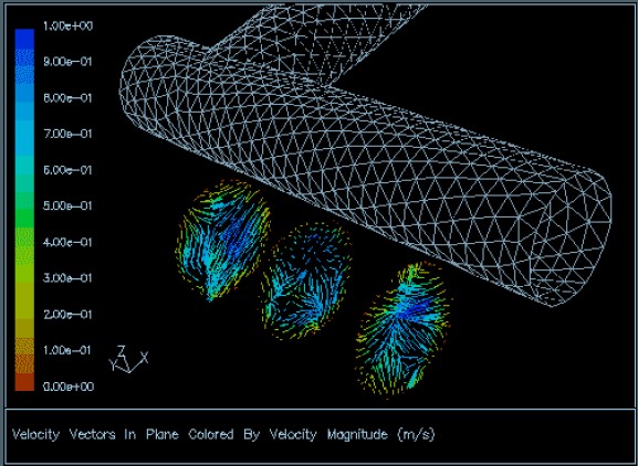

想得到这个图,怎么做啊,还有,后处理surface里的plane和iso-surface 建的面有什么区别啊?谢谢

sweep surface

发表于 2010-7-29 19:16:14 | 显示全部楼层
回复 1# zyk8509269 的帖子
用plane建立垂直于y轴的面,输入y轴的你想得到的这3个面的坐标即可,另外我个人觉得iso-surface的功能很全面,你慢慢用着就可以体会了。
 楼主| 发表于 2010-7-31 14:32:56 | 显示全部楼层
回复 4# wjj 的帖子
恩,这个面我建出来了,就是不能呢个移动啊,麻烦你拉,呵呵,谢谢
发表于 2010-8-1 12:27:49 | 显示全部楼层
回复 5# zyk8509269 的帖子
什么移动,你说具体点,要得到什么样的效果?

 楼主| 发表于 2010-8-2 17:42:37 | 显示全部楼层
不是什么网格的问题,四面体六面体都行,我就是想把那几个截面画在网格的外面,这样不是看着很直观,呵呵
发表于 2010-8-2 23:17:00 | 显示全部楼层
回复 8# zyk8509269 的帖子
我说的是网格问题,T-junction里的流动也比较复杂的,尤其是分叉处,从图上看,流动截面上径向的网格数目估计都没上两位数,算出来的结果可信吗?
同楼上所说,用sweep surface可以得到这样的图形

发表于 2010-8-4 22:41:17 | 显示全部楼层
但是用sweep surface后显示的还是在原来的物理模型中显示的啊。怎么让他想楼主附件图片中所示的那个要显示的图和原理的物理模型是分开的。
