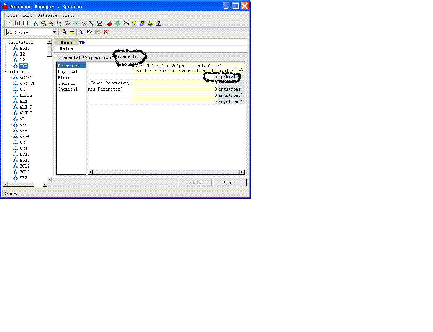

本人做了一个模型,使用流动、传热、化学反应、喷雾模块,具体设置在附件中,进行计算时提示气体分子量为0,但是我根本就没有设置气体分子量,而且找不到在什么地方设置,怎么办?希望过路英雄伸手相助,不胜感激!

回复 1# mrsong1 的帖子
在database中设置
