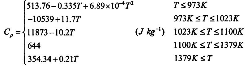

随温度变化的比热容,用UDF的DEFINE_SPECIFIC_HEAT怎么来编写?如下图:
谢谢,路过的指点一下!

已解决:
#include "udf.h"
DEFINE_SPECIFIC_HEAT(re_rong,T,Tref,h,yi)
  real cp;
  if (T <= 973)
    cp = 513.76- 0.335*T + 6.89e-4*T*T;
  else if (T > 973 && T <= 1023)
    cp = -10539 + 11.7*T;
  else if (T > 1023 && T <= 1100)
    cp = 11973 - 10.2*T;
  else if (T > 1100 && T <= 1379)
    cp = 644;
  else
    cp = 354.34 - 0.21*T;
  return cp;
[ 本帖最后由 昨夜纯情 于 2010-7-5 15:39 编辑 ]

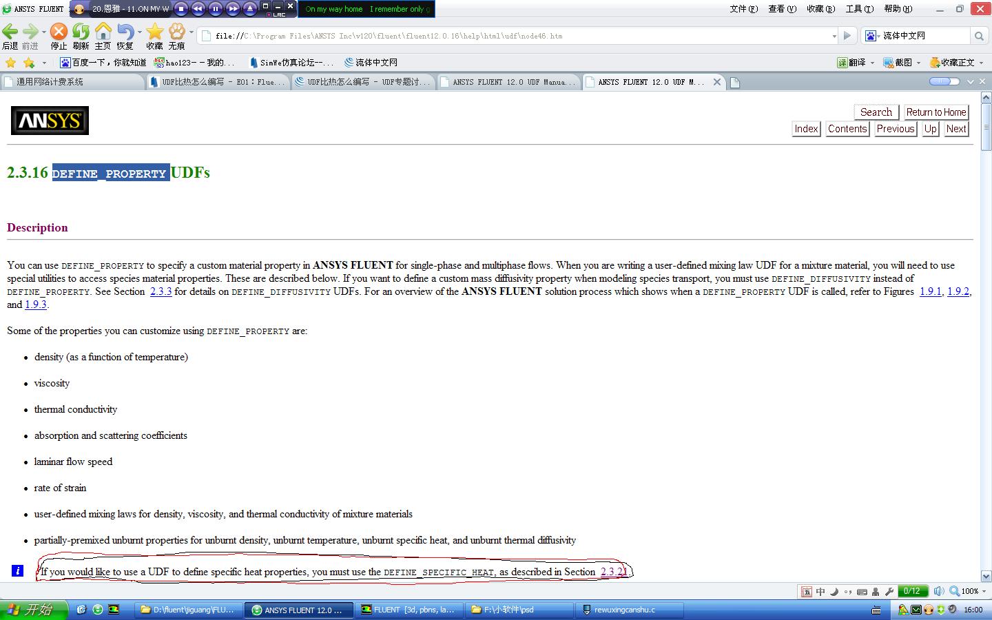

官方的udf教程中明确指出,cp只能被调用,不能被修改。你走哪看到能用这个宏定义来写分段多项式比热?
 楼主| 发表于 2010-7-5 15:41:18 | 显示全部楼层
回复 5# 浪子轻狂 的帖子
是从HELP里看来的。。
发表于 2010-7-5 15:46:48 | 显示全部楼层
难道新版变化这么大吗?6.1的help中指出,udf是不能解决这个问题的。可以在物性参数的属性中修改成多项式变量
 楼主| 发表于 2010-7-5 15:47:51 | 显示全部楼层
我装的是ANSYS12.0,我是直接用里面的FLUENT模块,然后,在HELLP中的命令DEFINE_PROPERTY 中发现可以定义比热的。。从这里可以看到,,,
 楼主| 发表于 2010-7-5 15:49:16 | 显示全部楼层
回复 7# 浪子轻狂 的帖子
你看看。。
