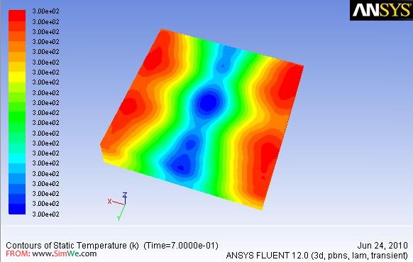

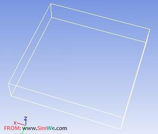

用fluent做了个简单的激光直接照射(不移动)问题,模型,如下图:
我是按照论坛里的程序改了改,程序如下:

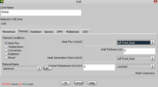

然后我就在按如下步骤:
但是计算出来的结果是没有啥变化!!
不知道为什么!
希望高手不吝赐教!!

我这样用编译过的UDF来计算,温度没有变化,能解释为什么吗?
真的很需要帮助!刚接触FLUENT..

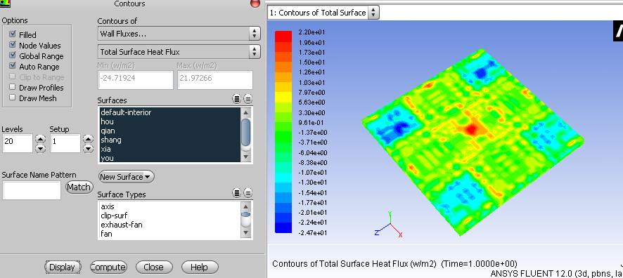

发表于 2010-6-25 16:49:49 | 显示全部楼层
你在一个100㎡的广场上,选取巴掌大一块面积,加上100000000w/㎡的热流密度,难道这个广场上的人都会感到烫脚?
用哪个变量的udf,最好看哪个变量的变化情况。本例中,看看你计算结果中,热流密度的分布,是不是和你的udf所描述的相同。
 楼主| 发表于 2010-6-25 16:59:24 | 显示全部楼层
回复 5# 浪子轻狂 的帖子
我用的是5mm*5mm*1mm的模型,所以不太可能出现你所说的第一种情况,
至于你说的第二种情况:
 我看了一下与UDF所描述的不相同。。
你看一下:麻烦了!
