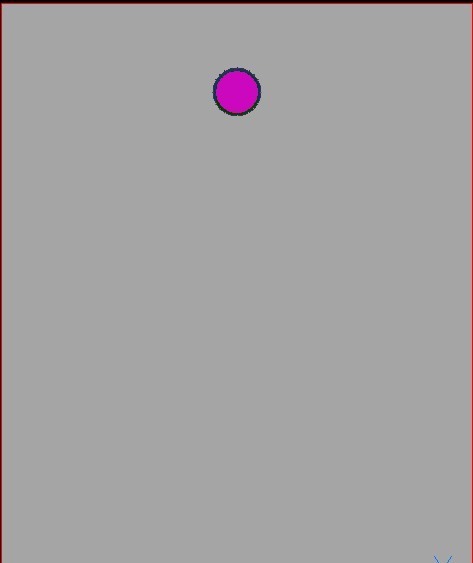

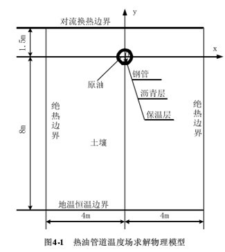

这是埋地管道,管道的最外层是沥青层,之后是保温层,钢管。模拟他们和土壤的传热问题。我想知道,边界条件怎么写。我在Q1中写完了,感觉不对。B1指的是土壤。坐标轴如图2。对照第三个图,坐标轴在第三个图的最右侧底部。
左侧绝热边界条件(热流密度q=0)
PATCH(B1,CELL,NX,NX,1,NY,1,NZ,1,LSTEP)
COVAL(B1,TEM1,FIXFLU,0)
右侧边绝热界条件(热流密度q=0)
PATCH(B1,CELL,1,1,1,NY,1,NZ,1,LSTEP)
上边的对流边界条件 【a(T大气-T大地) a=16.5,T大气=269K】
PATCH(B1,CELL,1,NX,NY,NY,1,NZ,1,LSTEP)
COVAL(B1,TEM1,16.5,269)
下边的恒温边界条件 【T=287k】
PATCH(B1,CELL,1,NX,1,1,1,NZ,1,LSTEP)
COVAL(B1,TEM1,FIXVAL,287)
不知道type,用CEll对不对
