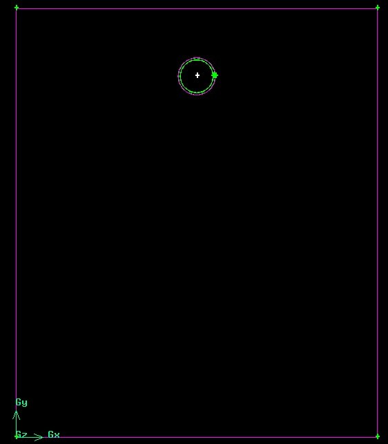

发表于 2010-6-21 19:03:16 | 显示全部楼层 |阅读模式
这是埋地管道图,先把圆柱体画完后,之后再画土壤区域-图中的粉色区域的体网格,画不了,提示Eror:the matching of existing meshes on opposite ends of a sweep failed.

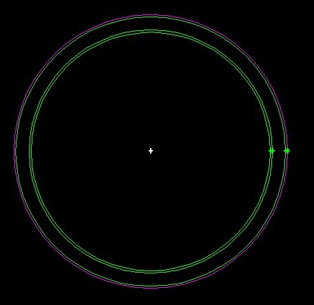

 楼主| 发表于 2010-6-22 20:21:16 | 显示全部楼层
回复 2# 浪子轻狂 的帖子
长方体代表土壤,圆柱共4个从粉色往里是沥青层、保温层、管道(都设置成soid)、中间的圆柱是代表油(fluid)。圆柱体之间是用split分开的(选择connect),从中心圆柱开始画体网格,最后画到土壤时就生成不了体网格。提示Eror:the matching of existing meshes on opposite ends of a sweep failed.
我模拟的埋地管道的传热过程,观察油和土壤的温度变化。gambit建模附件中

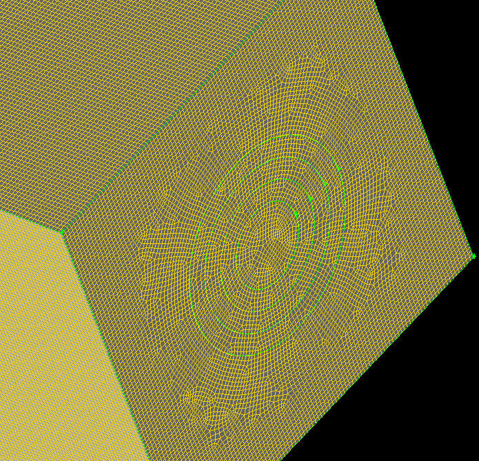

发表于 2010-6-23 08:36:21 | 显示全部楼层
你这个网格画起来非常easy,cooper轻松搞定,但网格数量会很多,沿管子轴向以及外面土壤部分的网格可以画稀一些,可以减少不少网格,我的机子配置不行,就不作尝试了。

发表于 2010-6-23 11:17:36 | 显示全部楼层
是啊,这个网格有什么难画的,先画方体,再画管道,然后用方体减管道并保留管道。
发表于 2010-6-23 12:01:07 | 显示全部楼层
回复 7# basketball17 的帖子
网格没保存,比较简单。先把端面的网格划分了,我比较懒,用pave画的非结构网格,你想画结构网格的话,还得分分块。然后逐个用cooper划分体网格。划分过程中,可以注意合理控制一下步长以减少网格数量。
网格检查在那个“i”标志按钮上,在按钮上单击右键,选择下面的check即可。
