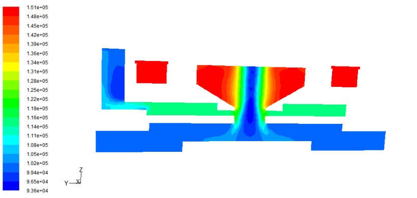

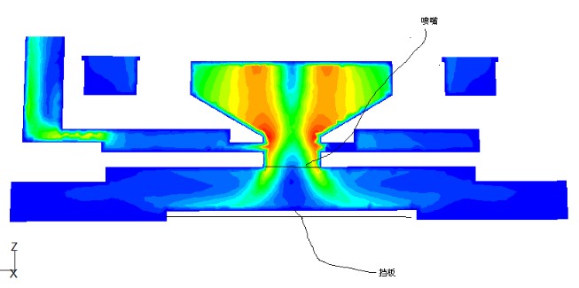

气动雾化喷嘴口不远处有个挡板起什么作用

这个就是油雾发生器流道图 图中指的空白部分就是挡板

回复 1# 305820687 的帖子
挡板的上方是个负压区 提高或降低挡板的位置
对喷雾粒径和浓度有没有什么影响
下图是压力云图
