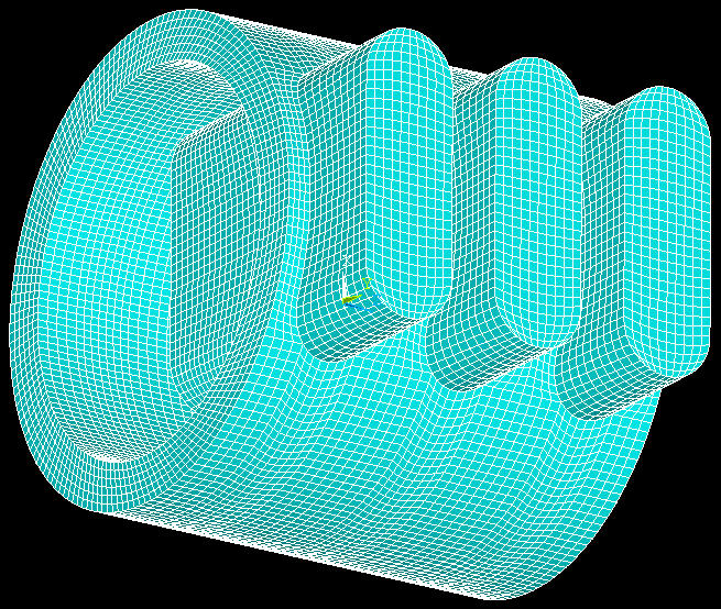

给别人画的空调用换热器局部模型,导入ansys做结构分析。圆的是集流管,上面插着N排扁管,扁管插入深度为圆管内径的一半,集流管规格为Φ20×1.5,扁管宽15,厚2,相邻扁管间距为4。因为对方的机器配置不咋滴,所以,为了减少网格数量,只好耐着性子用gambit2.4画了六面体结构网格,这可不是个轻松活。icem刚入手学,还不会画这种,哪位熟悉icem的朋友说一下,这种结构在icem里好画么?

用ICEM对这个几何太简单了,几分钟的事情。
你图片上的网格质量并不好,扁管内最好做上o grid拓扑。

是的,分块分的辛苦,最后一步偷懒了,扁管端面没分区画o型网格,造成扁管四个角落的圆弧部分质量比其他地方差一些,但画完检查了一下质量,足以用来计算了。
