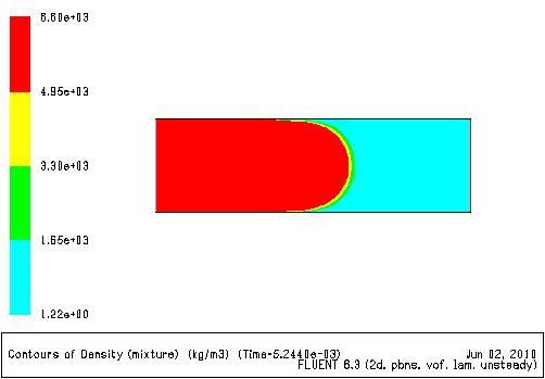

微流动怎么添加表面应力呢,我这个是不考虑表面应力得出的数据。与实际差距有点大。

你说的是表面张力吧,surface tension。

回复 2# xrs333 的帖子
嗯 对 不小心弄错了 !
可否指点一下?

回复 1# ake3134 的帖子
PHASE->INTERACTION->SURFACE TENSION
看你的情况,WALL-ADHESION也得勾上。

回复 4# mayo_0 的帖子
好像不成啊 开始还有点像点样子 那么设置后不知道有啥错误
