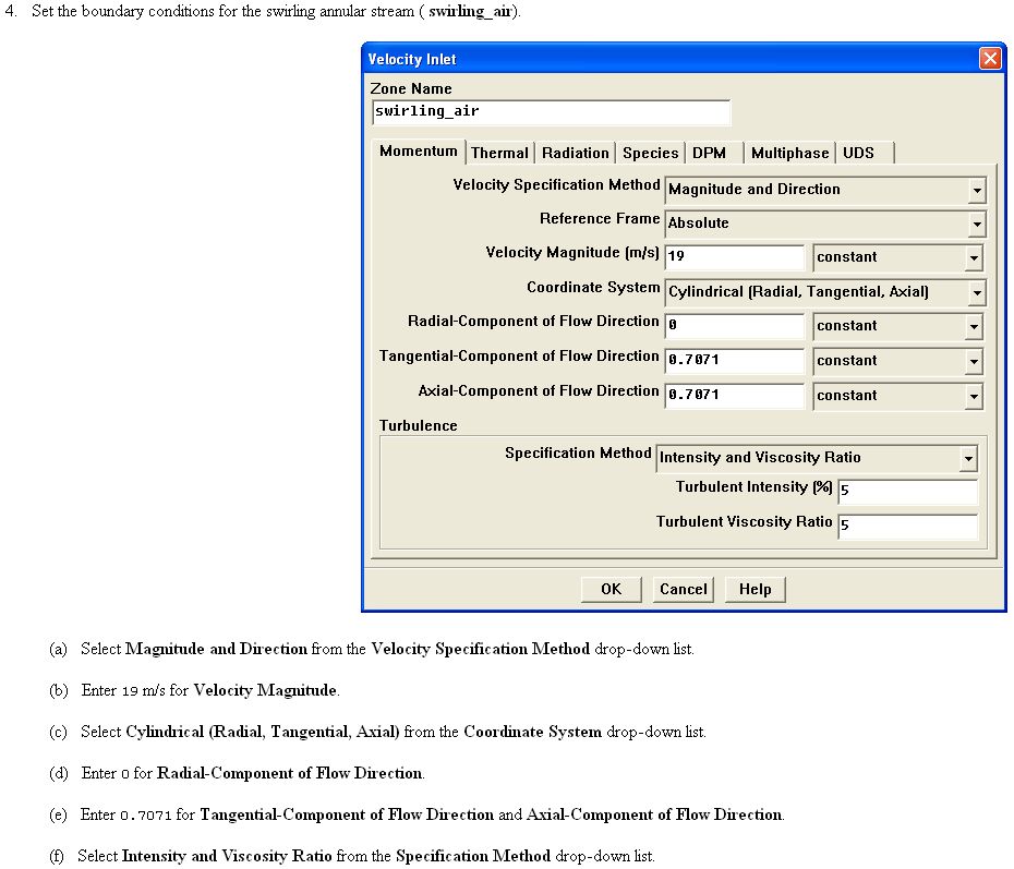

最近在看Fluent Help 的第十六个例子:Modeling Evaporating Liquid Spray
其中看到一个进口边界条件下速度设置为下图,
其中切向速度风速为0.7071 轴向速度风速为0.7071 速度大小为19m/s 这三者没法通过简单的数学计算扯上关系
1)我怀疑这两个0.7071表示的是方向, 不过又不知道是指的哪个方向?
2)reference frame:absolute    这个是什么意思,对于确定柱坐标的圆心有何作用?
请各位指教,谢谢!
发表于 2010-5-31 08:36:59 | 显示全部楼层
这还有什么怀疑吗?0.7071明显是方向,0.7071不就是二分之根号二吗?
合速度为19,45°进风。

请问这个方向矢量,是从(0,0,0)点指向哪点?
