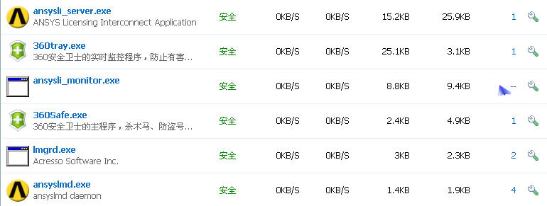

昨天晚上费死劲装上了ansys12.1,在开始菜单看了一下,工具软件确实比较齐全,功能自然可想而知的强大,但无意中发现了一个问题,做了几次尝试,感觉后脑勺有点发凉:ansys在背后玩的什么把戏?
    首先运行了一下fluent12.1,同一个算例迭代五百次,和6.1的运行速度进行了对比,发现6.1还略胜一筹:fluent12.1耗时一分二十九秒,fluent6.1耗时一分二十三秒。这个我倒不怎么在乎。但关闭软件以后,无意间打开流量监控(本来是去关别的软件),却发现有三个后台久久不肯离去,上图为证。
    这三个后台,有两个可以关闭,另一个关不掉,刚关闭马上又蹦出来。并且,你关闭这几个后台以后,ansys就运行不了。看到三个进程中有一个叫ansysli_monitor.exe,不仅后脑勺有点发凉的感觉:这ansys公司搞什么鬼,不会是在监视盗版吧?
    各位安装ansys12.1的朋友,进来看一下,有没有这种现象?
[ 本帖最后由 浪子轻狂 于 2010-5-29 03:43 编辑 ]

应该都是license监控。可用关闭服务的方法。

这是ANSYS的license服务器程序,不管你运行ANSYS的什么软件都要找这两个程序要协议,呵呵。原来的Fluent单机版不用这样的形式。

我找到了那个服务,但是一关闭就无法正常启动ansys,必须让它运行。

我的意思是不用的时候可以关闭。或者应该把服务设成手动,用时再启动。

可以用LICENSE UTILITY直接启动和停止服务。
内存和CPU都占用不多,不用理会。

楼上说的对,没占用多少系统资源,我也懒得关了,每天都要用,老是开关服务,更烦。
