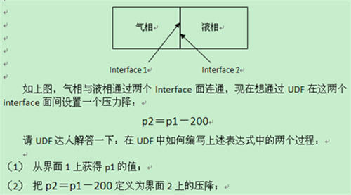

哪位大侠知道要解决我下图中的问题需要用到哪个udf命令,给指点一下,不胜感激!

不能把interior给成风扇条件吗?

如果界面不动的话,真的可以定义一个风扇条件,直接加个压升。如果界面是通过VOF算出来,那就不知道怎么搞了。Interface的定义就是Interface的两个面对应的数值是相等的。
发表于 2010-5-31 17:52:05 | 显示全部楼层
回复 1# 浪子轻狂 的帖子
由INTERFACE的ID,使用ADJUST宏:
p1=f_p(f,t1);
f_p(f,t2)=p1-200;
t1,t2分别为interface的线程。

风扇是不可取的,interface是一对,定义成两个风扇不是崩溃了么?
再说,我这个问题中,压降还不光和流速有关,还有其他参数。
4楼的方法可以试试,谢谢。

强制这么设置会不会引起残差的跳动呢?

我在尝试把两个交界面通过一个udf连接起来

是否可参照多孔跳跃模型来做?

我觉得浪子这样使用udf来处理液气边界的压力降可能是危险的,真的有这个压力降么?如果真的有,机理是什么?是否有Fluent现成的模型而无需udf?
