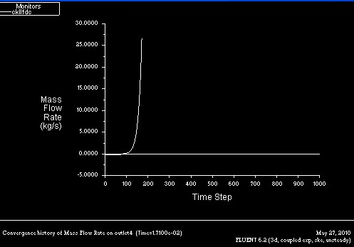

大家好,我用FLUENT模拟三维低速压气机,出口压力边界条件是该边界出口速度的函数,编好UDF如下,先静态计算1000步,然后加载UDF,算了500步正常,然后100步,进口速度没变,出口速度,压力,流量直线上升,超过计算极限,请大家帮忙看看,是UDF的问题吗?

 楼主| 发表于 2010-5-27 12:51:59 | 显示全部楼层
顶,,
刚看了一下论坛帖子,,发现了一个问题,,就是我是按照FLUENT帮助文档的例子写的,,那个例子是根据位置来给定压力,,所以用的是,,position,而我这里应该是速度,,,知道哪里错了,,但不知道怎么改啊,,加油,,

 楼主| 发表于 2010-5-28 14:23:50 | 显示全部楼层
顶,,,
怎么没个人回复呢?
看了一天,,发现直接用UDF无法初始化的问题,,应该是没有使用能量方程的缘故,,,使用了能量方程之后可以计算,,,至于结果,,好象没有明显的问题,,
而那个先用稳态值做初始化,然后 再用UDF算到了,500步就直线上升,,有资料介绍,,好象是因为进出口区域太短了的缘故,,有非物理反射,,,奇怪,,我已经延长了双倍弦长啊,,过会试验一下延长5倍,,,,,
