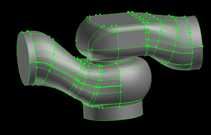

我在proe中建的模型,导入gambit进行网格划分的时候,可以直接进行体网格划分吗?我自己直接进行体网格划分的,设定elements:tet\hybrid,type:tgrid。提示中显示 error :volume could not be meshed without faces successfully meshed。这个错误如何处理啊!多谢高手不吝赐教!
流道就是这样的啊,怎么划分网格呢!
error :volume could not be meshed without faces successfully meshed。这是什么意思啊?谁遇到过啊!

间隔尺寸太大!面网格无法生成!可以设置小点再试试!

汗,那么多狭长的小面,直接划分估计不行,用cleanup工具把该处理的地方处理了再划分

merge faces,仔细点,先考虑好哪些face要merge。搞得好,两个气道的进口段部分还能用cooper方式划分成六面体单元。
螺旋气道,是吗?两个叠起来,气缸盖要好高呀。

晕倒,间隔尺寸看来你还不懂是什么意思!你在划分网格的时候有个选项interval size。改小点!或者采用先边,再面,最好体的网格划分方式。

哦,明白了,我试试,谢谢你,还有个问题就是如果不进行merge face的话,也可以进行网格的划分,这种网格与merge后的网格相比,对后来的计算有啥区别吗?

我在划分网格的时候,下面提示扭曲度大于0.97(equisize skew大于0.97不知是不是这个意思)应该怎么办呢!我把整体间距调小了还是出现这个提示,在提示栏中一闪而过,是不是得局部面细化啊?merge face 有啥用吗?

equisize skew大于0.97
代表你的网格质量很差。equisize skew是评价网格质量的一个指标,具体的可参考帮助文件。
你的这个模型还是有点小复杂的,如果不进行分区直接扔给gambit去画,十有八九会出现网格质量差的现象。
gambit虽说生成非结构的四面体网格的功能很强大,只要有了体,原则上就能生成网格,但是如果你自己偷懒,也是画不出高质量网格的。
我感觉最初编软件的也是普通人,他们也想偷懒,所以在生成一些结构比较简单的几何图形的网格的时候,质量都超好。但是他们不可能也没那精力去把软件智能到很复杂的几何体都能直接生成高质量的网格。
所以他们偷懒了 你如果还想偷懒,后果就是equisize skew大于0.97。

如果硬导进去算的话,有什么后果?会不收敛还是和实际结果相差很大呢!
发表于 2010-6-2 15:31:46 | 显示全部楼层
别的软件我不是太清楚,对于fluent而言。
equisize skew大于0.97
grid check都不会通过!如何算?
