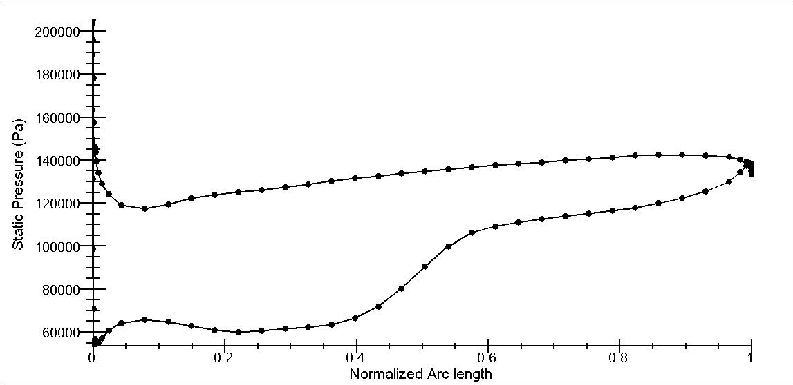

cfview:想做出叶片表面压力分布,但cfview中只提供了沿弧线长度(arc length)、坐标轴的分布,如何做出沿弦长的分布?

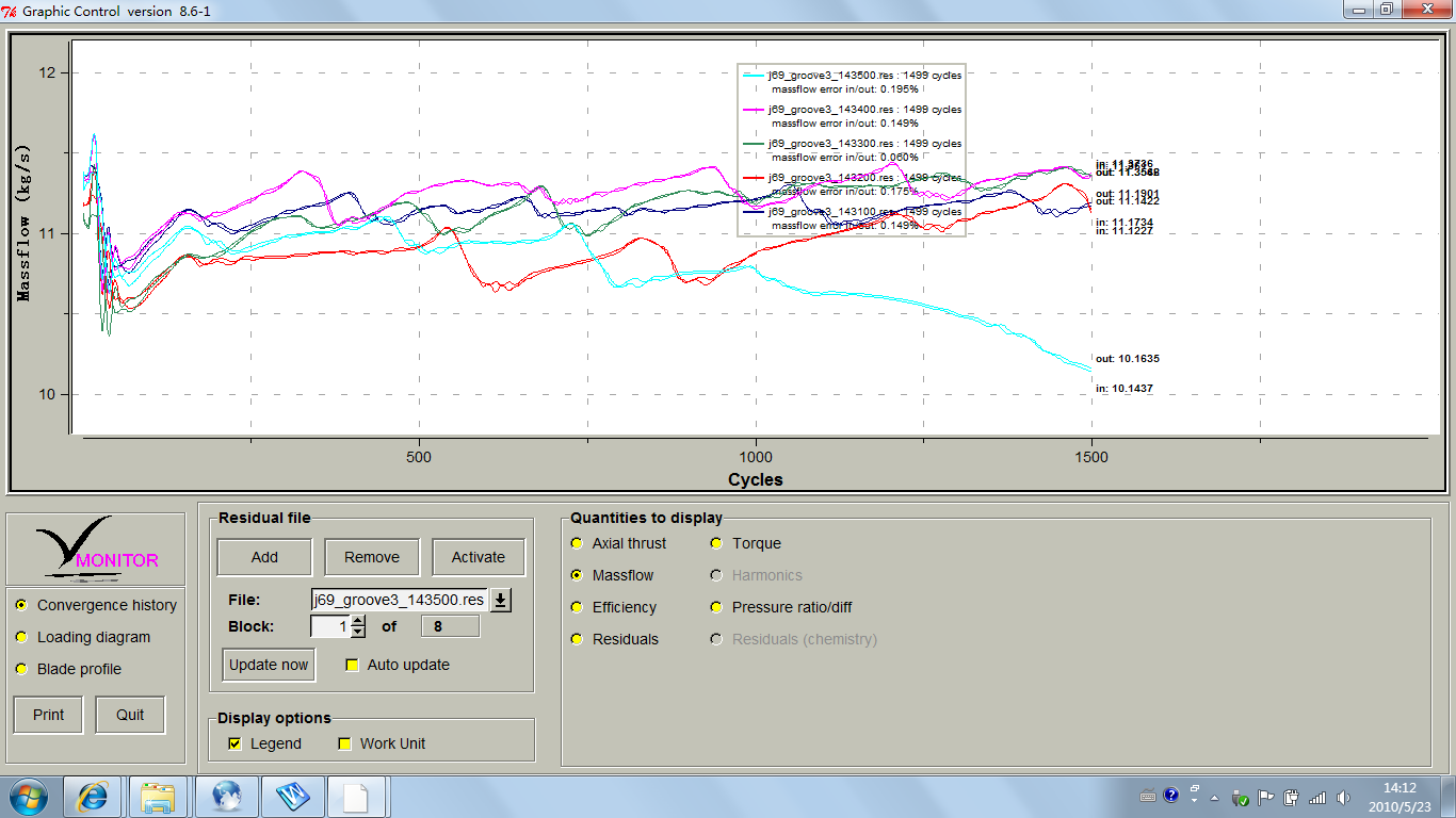

收敛问题:在计算机匣处理左失稳点时遇到的问题,接近失稳时,收敛曲线出现波动,但不是周期性波动,连续计算没出现流量下降的情况。随着出口反压的递增,流量又变大。(出口反压递增幅度为100pa,定常计算)。什么条件就算失稳了?
压力沿弧长的分布
压力沿弧长的分布
接近失稳点流量变化
接近失稳点流量变化
发表于 2010-6-6 16:34:05 | 显示全部楼层
横坐标有沿Z轴分布,或者把数据输出处理
请先在CFView中使用质量加权平均方式计算静压值。在FINE/GUI和mf文件中都是面积平均静压。

发表于 2016-1-30 10:29:54 | 显示全部楼层
你好 楼主最后怎么处理成了X/b沿弦长的分布
