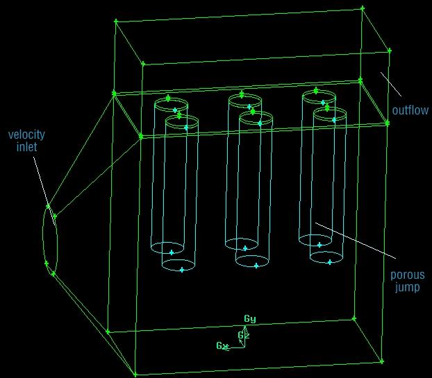

想做布袋除尘器的模拟,不知道布袋部分怎么处理,卡在这里很久了。也找了很多论坛的资料,都是简单的说做成多孔跳跃,想请教一下高手这个多孔跳跃条件具体该怎么操作?我打算用SolidWorks建模的,应该如何建模?

porous jump就是porous media的一维简化模型,把你那有厚度的筛子状模型画一条线代替就行了,设置模型的时候,把厚度填上。

那在3d里面要画成面咯?如用solidworks建模就将滤袋部分建成曲面?

对了,感谢浪子轻狂的帮助,是不是像这样?
在fluent里参数怎么设置

三维的就是把曲面设置为porous jump,fluent里主要有三个参数需要设置:
face permeability(α),pressure jump coefficient(c2),porous media thickness,前两个需要由Δp—u速度关系式推出,后面那个是多孔介质厚度。
