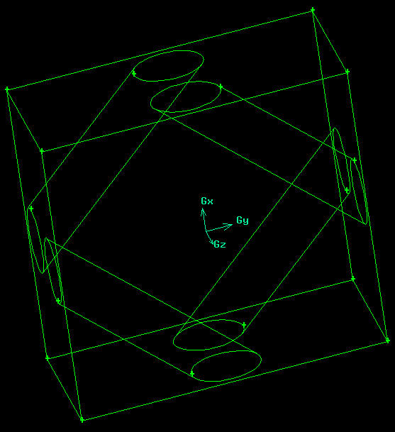

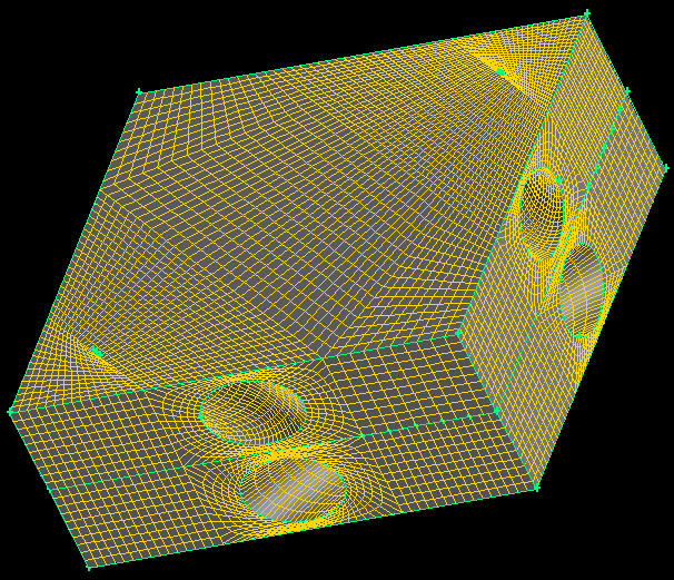

简单介绍一下模型(别人给的,也不知道咋是这么个结构,真想抓住设计者狠揍一顿),里面四根管子,上面两根管子和下面两根管子异面垂直,管径为8,管子外面的长方体是流场区域,长方体尺寸50×50×20,管子从相邻两个侧面中心穿过。
弄了一身汗,画出来一个,gambit画非结构是很强,想画个结构还真繁琐!高手指教

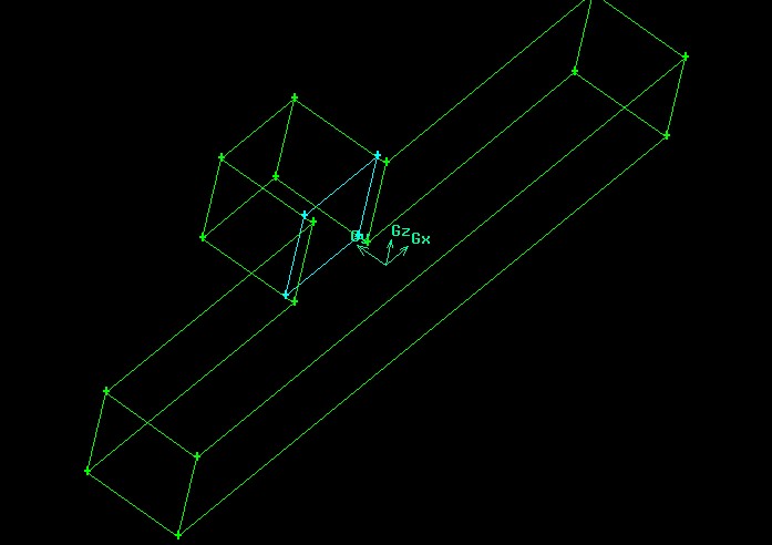

另,求助一模型的网格划分问题。
模型如下:长方体为走廊,正方体为一房间,意图模拟出房间发生火灾后走廊的烟气分布情况。在正方体和长方体相交处设置一个面模拟门,split后,边界条件设为压力入口。正方体和长方体都为计算域。
出现的问题:生成网格导入fluent后网格check失败显示:pressure-inlet have two adjacent cells.
请问这种情况下网格应怎么划分?谢谢
 楼主| 发表于 2010-5-21 09:27:00 | 显示全部楼层
两个域连接处,怎么能设置为压力入口?不是网格划分的问题,是你边界条件应用有误
发表于 2010-5-21 09:34:34 | 显示全部楼层
回复 3# 浪子轻狂 的帖子
那应该设置怎样的边界条件?求指教
发表于 2010-5-21 11:16:23 | 显示全部楼层
对于你的模型,两边都有网格的边界 只能是interior 或者wall
发表于 2010-5-21 11:17:25 | 显示全部楼层

谢谢你的回答!我是模拟房间内烟气扩散到走廊的情况,所以用wall是不行的。interior是可以用,但这样就无法看出门对烟气扩散的阻挡作用。internal这个没有接触过还望浪子能解释下。
发表于 2010-5-21 13:58:00 | 显示全部楼层
如果是要模拟门对烟气的阻挡作用 你的模型中 门的部分就不能用一个面来代替了。比如说是门半开着 那么那个面的通流部分就应该是门面积的一半,设置边界的时候 一半采用wall一般采用interior。
发表于 2010-5-21 14:18:25 | 显示全部楼层
回复 14# scorpiohu 的帖子
我现在模拟的时候就认为门是开着的,操作就如你所说。当时画了一个面就是想简单介绍一下模型。再次谢谢你的回答。
