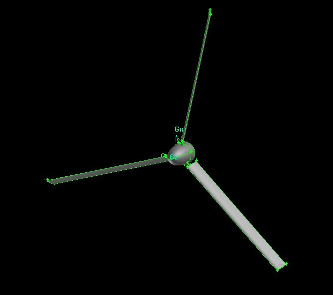

我现在做一个3维的风力发电机模拟,共有3个叶片和一个毂,我想测出每个叶片的升力,阻力还有转矩系数,不知道如何求解,我知道在2维的计算中,只需要把阻里和升力的矢量分别设为与来流风向平行和垂直,但是我不知道怎样计算一个机翼的的升力阻力系数,需要高手请教,谢谢,另外我想问一下关于reference value怎样设置,里面的Aera和length个代表的是什么,应该怎样设置,谢谢大家了

既然是reference value, 你就有一定的选择的自由度。
比如
(1)速度=叶尖速度,
或者
(2)速度=叶片中间位置的速度。
 楼主| 发表于 2010-5-19 03:19:24 | 显示全部楼层
我还是不太明白,可以再帮我解释一遍吗?另外,像这种3D模型可以监视叶片的升力吗?谢谢
发表于 2010-5-19 08:26:46 | 显示全部楼层
关键是你可以选择。当然必须是无量纲的量。
