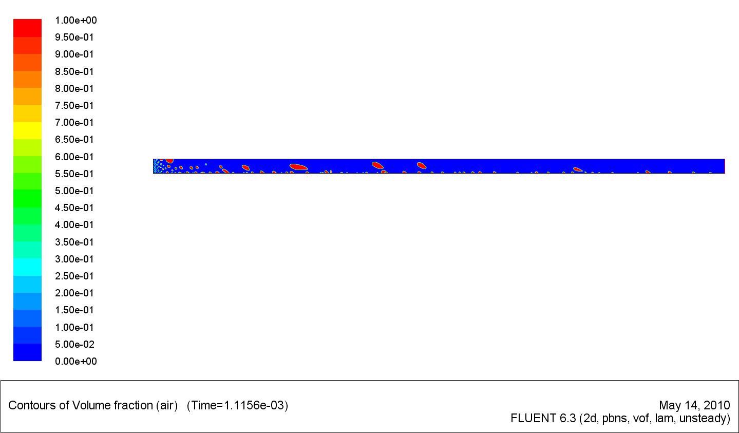

各位老师你们好:
我的论文是关于滑动轴承内两相流体润滑流场计算。但是由于轴承直径与间隙比太大,导致整场计算下来机时不能接受。于是我计算了 一个平板内的气液界面分布问题。
两相模型采用VOF, 在fluent上实现模拟。
平板间距 25um,长度1mm,
进口分别给定液气质量流量,气液体积比为0.2,出口压力出口,平板速度1m/s,工质为空气和粘度0.048pa.s、密度890m3/kg的工质,
模拟到1.3ms左右。
结果表明气体以气泡的形式分布于平板内。
我想请教大家,为什么气泡大部分分布于运动平板处?
另外这个模拟要想证明其准确性 除了试验有没有什么别的方法?

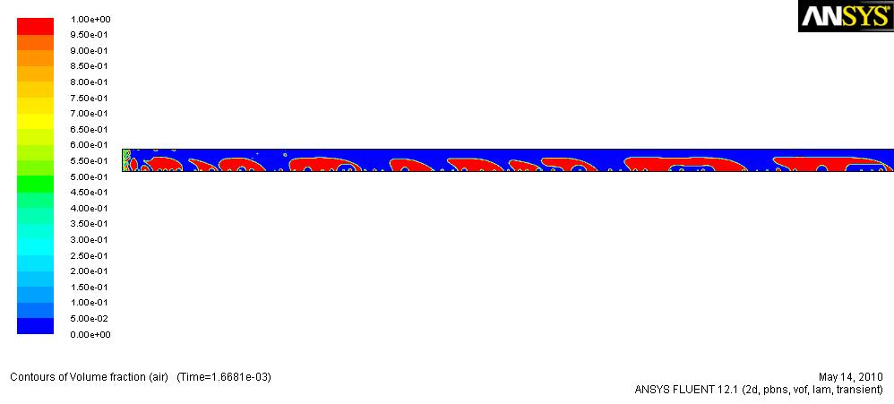

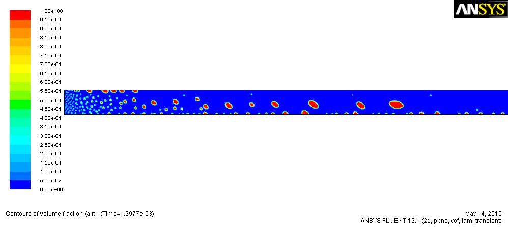

我最终想通过模拟 来找到不同的气液体积比,平板速度对流场界面分布的影响或者流型变化规律。
下面两个分别是气液体积比0.1 和0.5的界面分布。
气液体积比0.1时,流型类似气泡流,
当空气体积分数增大,气体“连成片”,可以叫气弹流吧。

我以前做微通道内气液两相流,按理说,你这个尺寸和流速下,弹状流出现的可能性很大,气泡流在管径0.3mm以下基本不再出现,流速更大,也许会出现环状流或者弹环状流。另外,表面张力和重力的影响你考虑没有,影响不小呢,我感觉,就算贴近平板,也应该上部气相多才合理。
另外,微通道内流动好像已经不遵循常规的流动方程,能不能用fluent来计算,你最好打电话问一下ansys。

1 重力没考虑,表面张力考虑了。
2 气泡之所以贴近平板是不是因为平板是运动的??我现在最困惑的问题就是这个气泡为什么贴近平板,我解释不明白。

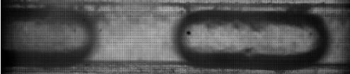

这个好像没什么道理。我感觉你可以调整一下思考顺序,先看一些文献,看看前人总结的微通道内的气液两相流流动规律,然后用fluent去验证这些理论。而不是找理论去想办法解释fluent模拟结果,因为你模拟的结果正确不正确还两说呢。
我用莱卡显微镜系统观察到的微通道内气泡图,发上来你看看,管径0.5mm。

回复 8# mumu8888 的帖子
是我用显微镜系统观察到的图中那种“一段气柱一段液柱”的气弹流吗?
 楼主| 发表于 2010-5-21 08:52:50 | 显示全部楼层
回复 9# 浪子轻狂 的帖子
直径500um的毛细管,好像是。

发表于 2010-10-13 11:00:29 | 显示全部楼层
这个和我的实验捕捉图片还是有不小的差异,不能叫气弹,竟然是方正有棱角的气泡!我自己做了一个,和实验中的气泡形状、长度基本吻合,改天有空传上来。
