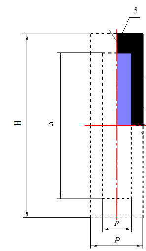

现在要模拟的是一个微矩形通道的换热问题,具体的模型如图所示;
对于矩形微通道由于对称,我只模拟1/4部分,其中黑色部分为 金属固体,紫色部分是内部空气流域。壁面5为等壁温条件,关键是流体与固体的交界面附近的流体区域进行网格加密。由于我建模的时候是用一个小长方体分割大长方体得到的这个模型,以至于交界面就是一个面(就黑紫色交接的地方),现在我的问题是不知道如何去加密那部分的流域,另外对于流域部分是不是也需要建模(建成一个长方体,就是我之前用来分割的那个体)和划分网格?
不好意思我是个菜鸟,这是毕业设计的课题,另外这里通道的宽度小P为0.4 mm,连接起外壳的大P事1.0mm,高度h为15mm,大H为19mm.矩形微通道长度方向(垂直于图中纸面的长度是150mm)。这也造成三维模型很狭长,划分网格也有些麻烦~求助中。。。

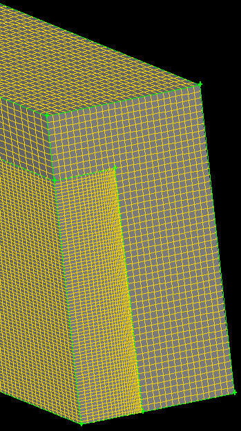

你加密流域的意思是不是这样?
这个网格没什么难的,只要你的机子配置够高。当然,思考一下,适当的处理,能减少不少网格数量。我的机子配置不行,没画150那么长,就画了一部分。

流固耦合换热并非在流固界面处网格越密越好,要考虑你使用的湍流模型,y+要在其合适的范围内,换热计算才会比较准确。

这个网格还是比较容易的,想细分网格,最好的办法就是分成不同的小体,然后可以通过
interface实现

你可以试试使用设定边界层的方法来划分。

两码事,有时候,传热也需要加密局部网格而不需要边界层。
一个面两端不同区域的网格划分方式不同,可以通过设置interface边界来实现。
