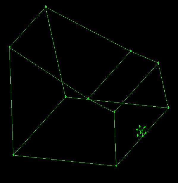

一个边长为0.06的小正方体和一个大的不规则的多面体。如附件所示。
我在画网格的时候在小正方体和大的多面体的接触处,生不成网格。
请高手指点。
谢谢!

gambit连这么规则的体都处理不了么?gambit不发威,你也忒拿它当病猫了吧。还是老办法,分成若干个block划分六面体网格,这个思路一定要学会,掌握了基本思路,要想再进一步画出高质量的网格,分割技巧和划分技巧要多思考多练习,没什么捷径。
