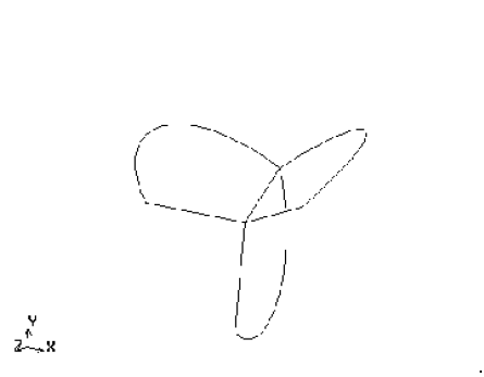

在做三管相贯部分分离的时候,按照教程上说的用之前创建的三个面其中之一来分离相贯体,可是发觉好像并不能分开,因为在一些含有volumes选择的命令复选框中始终都只有三管相贯体和八分之一球体可选,另外做完分离这步以后点击Global Control工具箱中的Specify Model Display Attributes 命令按钮,选择弹出对话框中Volumes左边的复选框,选中Visible 左边的复选框,再选择Visible 右边选项菜单中的Off,去看的时候原先创建的三个面(如附件的图片所示)就只剩下两个,而且因为这部的分离做不出来,后面的划分网格也会与教程有很大出入,实在不解,请求达人解答!
创建的三个面
创建的三个面

我做过,做的时候感觉分不开,就选择了用两个面分割volume1,就好了
