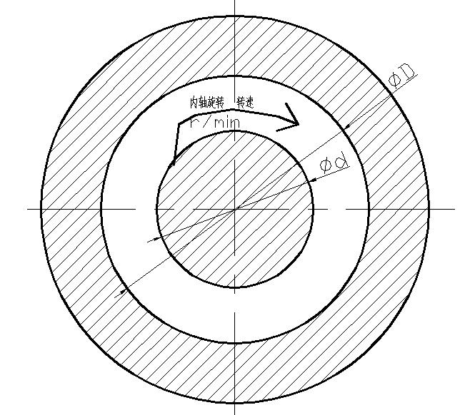

两同轴圆柱,内圆柱旋转,外筒固定,长度均为L,
若要在两圆柱间的圆环区域通压缩空气,要求空气速度为V,
问圆柱两端的压损怎么算

可以完全忽略旋转的影响。

麻烦各位给个计算公式

找本管道设计之类的工程手册查出沿程阻力系数,乘以动压就可以了。
