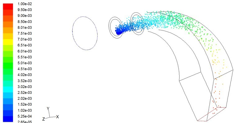

我用空气辅助雾化模型做喷雾,喷射的是汽油到空气流场中,但是空气场的温度为什么不变,应该会降低的吧。具体设置怎么弄,请高人指导下

我的模型就是一个管道结构,空气从左边流向右下角的出口,喷嘴从管道中央的下部一个口喷油,温度我都设置为290K,油的也是290K,我不知道还要设置什么,反正喷射油滴以后,空气温度场基本不变。

发表于 2010-4-27 13:46:50 | 显示全部楼层
有的蒸发温度(vaporization temperature)多少?

油的蒸发温度在哪里设置,我就是油也是290K喷射,蒸发的话是不是温度要高点才行,问题是我实验中温度都是290K,但是喷油以后流场的温度就变低了差不多10度的样子。我仿真中没有降温,反而升温了。不知道还需要设置什么,是和材料设置有关系吗?

油的蒸发温度(vaporization temperature):material properties

我是考虑雾化降温,这个雾化不一定要蒸发吧。这里不太懂哦。我就是想喷油能降温。这个具体怎么设置,能详细讲讲吗。

誰告訴你霧化就會降溫?290K的油噴到290K的空氣中,誰的溫度會降低?你應該知道熱力學第二定律吧。
霧化——蒸發吸收氣化潛熱——系統溫度降低,這是你所謂霧化降溫的物理機制,是中學物理老師教給我們的。
模擬這個過程,當然需要給定描述液體蒸發過程的參數。蒸发温度(vaporization temperature)是爲了便於數值計算而給定的蒸發起始溫度,而非物性參數。設定方法:
在materials面板中定義droplet particle的參數。
更詳細的看我發過的帖子和一個關於多相流與DPM模型的文稿。

但是我设置中,不能选中droplet颗粒只能是inert,必须要激活其他我不需要的模型才行。这里我就搞不懂了。汽油喷到空气中,离散相就汽油一种物质,如果是做droplet还需要设置多个材料。这个和实际不符啊。你有没有关于这方面的例子或是资料发点给我吧。谢谢邮箱:yangqin831219@yahoo.cn

要先啟用species transport模型。
