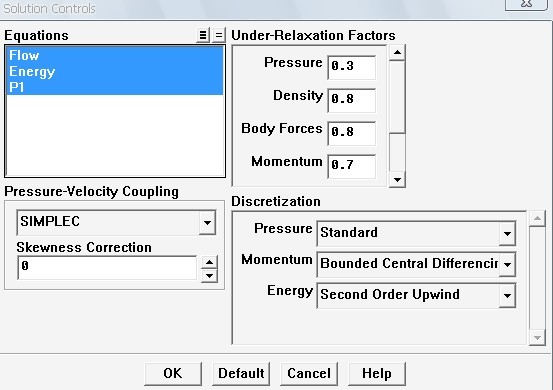

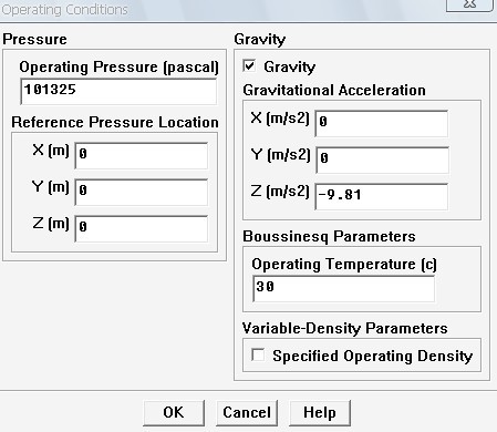

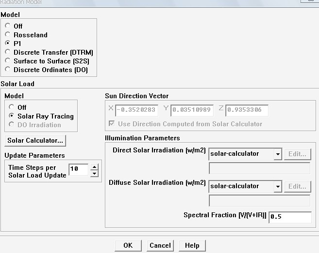

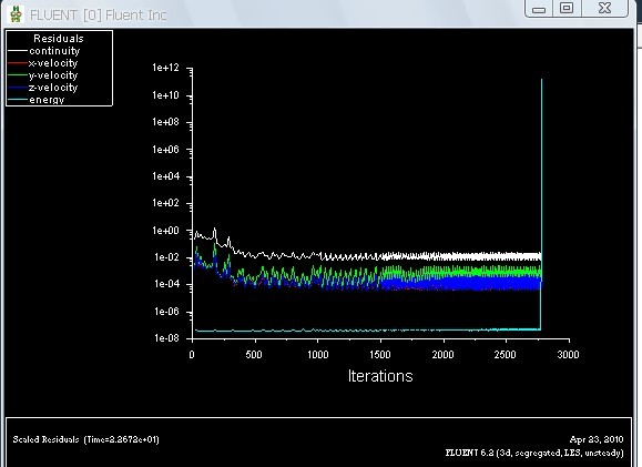

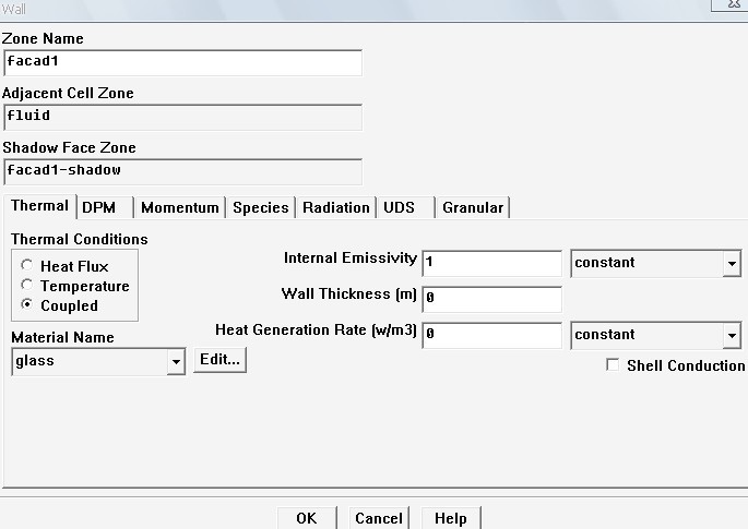

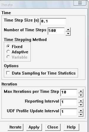

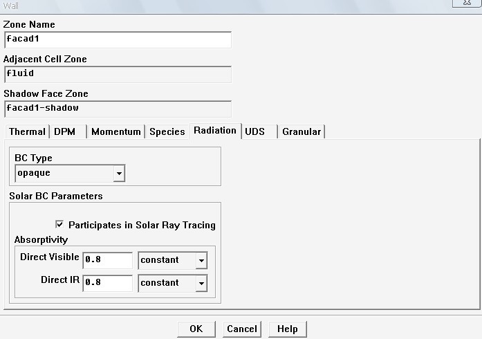

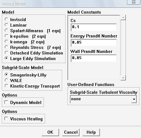

本人是新手,近日尝试用FLUENT太阳辐射模型模拟中庭热环境,但是总是出错。开始用K-E模型无法收敛,后改用大涡模型,前期收敛比较正常,后P1突然拔高出错,不知是什么原因,请各位高人指点!附残差监视图及设置图。

请问你的墙壁材料glass是怎么设置的,fluent里本身就有的吗?
