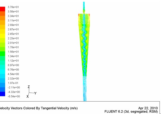

各位高手大家好,最近做旋流器的仿真,下面是截面的速度云图,中间的溢流流芯貌似很螺旋啊,这样的结果正确么。
恩多谢各位的解答。我选用的湍流模型是RSM,差分格式二阶迎风,压力速度耦合simplec,两溢流口全部采用outflow,速度入口30m/s。这种螺旋会造成各截面的速度分布图显得不对称,不好看

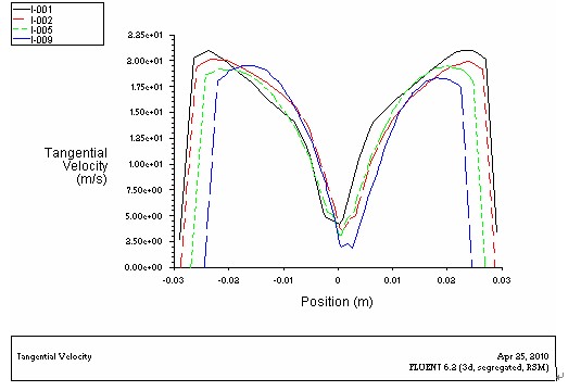

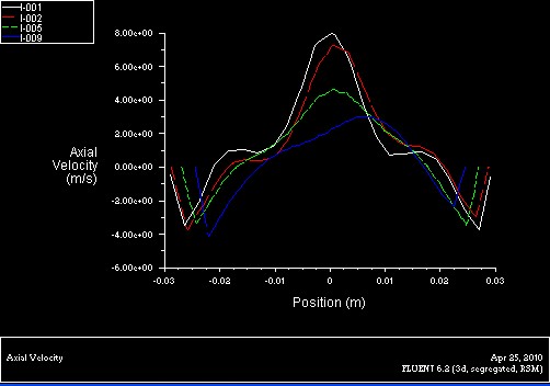

下面有锥段(单锥旋流器)的切向、轴向速度分布,有了螺旋就显得不对称了

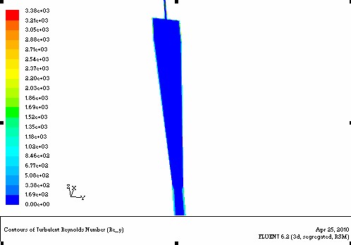

还有关于雷诺数云图的分布,为什么只在边壁处有梯度存在,其他地方显示为0;我当时设置入口湍流参数的时候设的是 湍流强度和水力直径,湍流强度按照湍流充分发展的经验公式来设置的

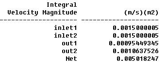

还有请看最后一张图,为两入口和两出口的流量值,质量并不守恒啊!晕

发表于 2010-4-24 20:55:37 | 显示全部楼层
湍流模型要选对,对于各向异性旋转流用RSM模型。具体的情况说一下~~
发表于 2010-4-25 09:54:58 | 显示全部楼层
螺旋很正常,但是很螺旋就不知道是不是正常的了。
这应该和你选择的湍流模型有关,也有可能你这种尺寸的旋流器的内涡旋就是那么大呢,也说不定

发表于 2010-4-25 20:15:51 | 显示全部楼层
流動是非穩態的 。

回复 7# xrs333 的帖子
可是我现在做单相 用的是稳态求解器啊
发表于 2010-4-25 20:35:56 | 显示全部楼层
流動的行為不以人的意志為轉移。
穩態迭代求解相當於非穩態時間推進。
