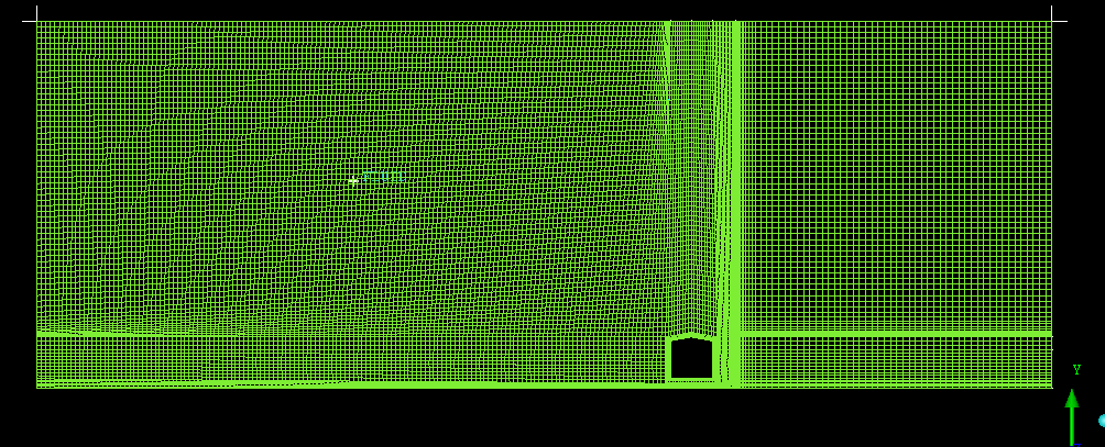

大家好:我在ICEM中给一个面划分了二维网格,然后转化到CFX用到output命令时,总会出现下面的问题,请大家指点一下。

Running: "C:/Program Files/Ansys Inc/v100/icemcfd/win/icemcfd/output-interfaces/cfx5" -dom "project1.uns" -b "project1.fbc" -ascii -db -internal_faces "F:/dfq0/project1.cfx5"
Running ICEMCFD - CFX5 Interface Vers. 5.1.6
Error : no volume elements found.child process exited abnormally

好像是没有转换为三维的吧!纯二维的是不行的。
不然检查网格质量看看,我是初学者,好像看过类似的情况。

没有生成3维的
给加个厚度就形了!

加个厚度 然后边界设成对称面 即可
