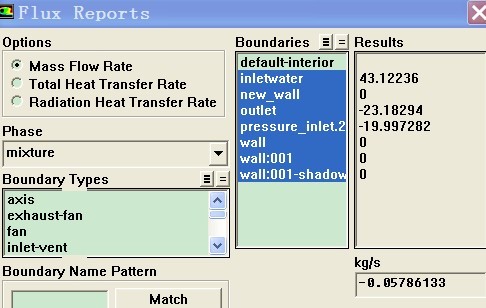

水流模型中,Flux Reports,中进出口的质量和应该为0才对吗?出口的值为负值吗?还是应为正?下面谢谢各位!

 楼主| 发表于 2010-4-22 21:54:54 | 显示全部楼层
回复 2# 浪子轻狂 的帖子
那请问我这个是对的,守恒的吗?出口值为负,我搞不清对不对?谢谢
发表于 2010-4-22 22:13:28 | 显示全部楼层
出口为负那还叫出口吗?
发表于 2010-4-23 12:17:15 | 显示全部楼层
谁说出口一定为负,入口一定为正啊?fluent中所谓出口入口都是相对而言,改变一下流动方向,进口风扇就可以看作通风出口了。管它显示正负,显示一下速度矢量图看看,只要进出流域的质量守恒就行。
发表于 2010-4-23 14:41:52 | 显示全部楼层
你这个可能还没有完全收敛,进出口流量的差值就是下面显示的,0.05786113
发表于 2010-4-23 16:51:20 | 显示全部楼层
基本可以了,0.057/43,才多大的误差啊,0.2%都不到.如果是一阶精度的话可以改成二阶再算算看
