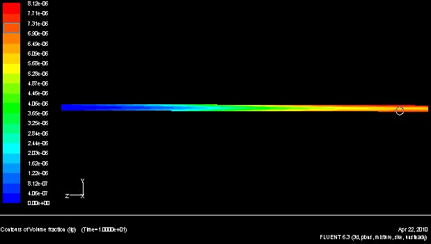

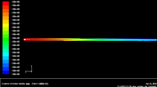

我用蒸发的UDF自己改了一个冷凝的UDF,并用一根单管试验了一下,结果真有冷凝相变显示,貌似是冷凝成功,可我不明白的是,查看气相休积分数的时候只有颜色的变化,没有数量的变化,看液相的时候就有,难到是UDF改的不对吗,请哪位UDF高手帮看一下

 楼主| 发表于 2010-4-22 18:18:28 | 显示全部楼层
查看液相体积分数的时候

发表于 2010-5-6 11:32:27 | 显示全部楼层
应该是成功了吧。这个UDF我觉得不会影响的,我分析啊,可能是你的入口时速度入口,蒸汽不断进入管子,不断补充液化消耗掉的蒸汽,所以没有变化吧。
呵呵,好几天没来,才看到你的提问,你模拟的非常好。

发表于 2010-5-9 22:48:40 | 显示全部楼层
我知道原因了,非稳态模拟并不像稳态那样会收敛。所以检查质量流量会出错,甚至失真。你成功了。

发表于 2010-5-10 14:14:35 | 显示全部楼层
程序编错了,我忙了一晚,找到了原因。你想,温度低于冷凝点时,气体冷凝为液体,气体要减少。所以应为负号。我昨晚好奇,用了一下你的程序,提示动量方程错误。找了一下原因。如果你设气相为基本相,液相为第二相,那么正负号的关系应该和沸腾的UDF完全相同。
静下心来,看UDF中文教程第六章,弄清THREAD_SUB_THREAD和  THREAD_SUPER_THREAD的含义。然后利用FLUENT自带的英文UDF帮助文件,搜索关键字dS[eqn],找到求导关系,弄懂它。查阅相关的资料,看一下Fluent的能量源项方程的形式,只有这样你才能真正明白这个程序的含义。
水滴直径设置关系很重要,如果是默认的那个1e-6,应该可以。最好找一下相关冷凝液滴的资料。

 楼主| 发表于 2010-5-10 14:30:59 | 显示全部楼层
回复 14# wangzhuang0426 的帖子
我也想这个问题了,那是不是说如果气相为基本相,那么前两个对汽相和液相质量转变那个符号就和沸腾是一样的,而能量那个需要变号,是吧
