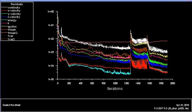

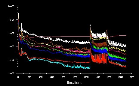

这是我做一个算例,震荡很厉害……大家来看看,提点意见

都不知道你做的是什么问题,更离谱的是,你连左上角几条迭代曲线代表的参数都抹去不让看,实在是给你提不出什么意见。

谢谢你的提示,我已经修改了,我做的是炉膛模拟燃烧问题,现在是一个燃烧器的区域,希望你再次指点!

我觉得这样的震荡是可以接受的,另外主要还是看你模拟的结果和实验的比较,残差这东西有些情况下有用,有些情况下不能说明问题!

谢谢,可是现在的问题是震荡几千步之后始终在一个范围区间内,很难收敛啊

我也曾经遇到过类似问题,但是如果震荡的范围不大,对结果影响不是很大,此外不要仅仅通过残差来判断收敛,可以监视某些参数来配合判断。残差有时影响并不大

我也遇到这个问题,有点1000还这样震荡,1010就突然出错,崩溃,期待斑竹们给个建议

松弛因子调小可能就不波动了

谢谢斑竹,请教各个松弛因子最小能调到多少啊?

燃烧的问题是不容易从残差图判断,以下列举了另外两种判断收敛的方法,供你参考:
􀁺 计算结果不再随着迭代的进行发生变化
有时候,因为收敛标准设置得不合适,物理量的残差值在迭代计算的过程
中始终无法满足收敛标准。然而,通过在迭代过程中监测某些代表性的流动变
量,可能其值已经不再随着迭代的进行发生变化。此时也可以认为计算收敛。
􀁺 整个系统的质量,动量,能量都守恒。
在Flux Reports 对话框中检查流入和流出整个系统的质量,动量,能量是
否守恒。守恒,则计算收敛。不平衡误差少于0.1%,也可以认为计算是收敛的。

还有一种可能是跌倒步数太少,一般燃烧问题要一万以上能出结果

有没可能是由于物性参数设置的问题?
