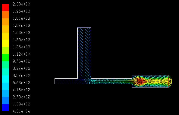

大家好:
小弟近来模拟管内可压气流, 我用k-e湍流模型得到了稳态解。但其实我是想得到从t=0充
氢气
开始到稳态,管内流体速度和压强
随时间的变化
。应该怎么搞呢?请前辈多赐教啊! 太纠结了
附图是稳态时速度分布.上端口是300mbar的恒压源,最右端是近真空压力出口(Pout<10e-4mbar)。
拜谢了!
稳态速度分布

发表于 2010-4-20 23:08:29
从初始状态开始进行非稳态求解。
你需要搞清楚:
1连续介质假设是否还成立。
2如果1为‘是’,确定流动为层流还是湍流。

发表于 2010-4-21 03:02:14
回复 2# xrs333 的帖子
谢谢版主的帮助!
压强小于1mabr的时候,连续性假设就很难满足了。
关于层流还是湍流,随着时间的推进,充气管由湍流变层流,而出气管由层流很快变成湍流,出气管即是discharge问题。
版主说的初始状态开始求解,我模型的初始值都是0,不知是否可行?还有,压强边界都是常数,也不知是否可行?我看Fluent例子中要有随时间变化的压力边界。

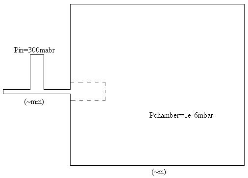

发表于 2010-4-21 03:25:29
回复 2# xrs333 的帖子
附上我的模型图。
问题是这样的:用充气管给一个很大的腔充气,想精确模拟充气管气流达到平衡的过程。之后的随时间的计算当然就变得简单了。初始时刻腔内压强为1e-6mbar。
由于腔和充气管尺寸差别较大(m : mm),因而只模拟了腔内的一小部分(图中虚线所示)。
大家多帮忙哈!

发表于 2010-4-21 07:58:26
初始状态是物理条件,实际如何就是如何。
连续性假设不满足,N-S方程不成立,本构关系也没有意义了。
即使连续性假设成立,你有在极低的压力下的物性参数吗?

发表于 2010-4-29 23:37:43
回复 1# jujinchuan 的帖子
版主说得很对。
首先你得确定不连续状态下的方程,然后使用UDS求解;待满足N-S方程时,再解N-S方程。
或者有个统一大方程?哈哈哈
