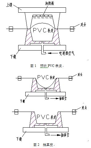

问题描述:
如下述描述,为一个真空吸附机构,在工作时,下模模具上有真空孔,在吸附后表皮会贴到模具表面。
过程如下
1、预吹:在PVC表皮与下模形成的密闭空间内吹入热空气,使PVC表皮进行预拉伸,将其从弹性变形状态拉伸至塑性变形的临界点(见图1)
2、抽真空:将空气从PVC表皮与下模形成的密闭空腔中抽出,保持0.09MPa以上的负压,使PVC表皮紧贴PP基材表面(见图1-11),最后PVC表皮完全贴合在模具表面上。

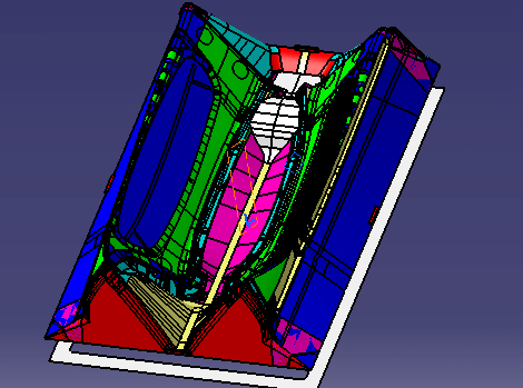

请问,这种流域空间先膨胀,再收缩到零,能否用Fluent进行模拟,如果能够模拟,现希望模拟出PVC膨胀收缩过程中,压力的变化,以及怎样使PVC表皮在收缩过程中均匀收缩,
请教高手,这种问题应能否处理以及如何处理,因为时间比较紧急,现有酬求助,
联系QQ:258259150;      手机:158 2741 8570
请有相关经验的人也多提点建设性的意见!

发表于 2010-4-20 21:08:06 | 显示全部楼层
哥们,免费告诉你怎么实现收缩均匀。
将你的下磨具开尽量多的均匀进气孔,也就是将你上图的吹入吹出孔,尽可能多的均匀分布到整个磨具上,特别是侧面也要。
在预拉伸的过程中,让吹入热空气,只从底部的孔道缓慢进入。
在压缩的过程中,让抽出的空气,从包括侧面在内的所有孔道流出,同样,尽量保持流速缓慢。
完成这个步骤,已经相当均匀了,如果还要想绝对均匀,那就得靠计算机来控制各个孔道的进出气速度了。
试验成功后,别忘了给哥们点报酬哦。哈哈
