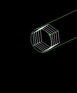

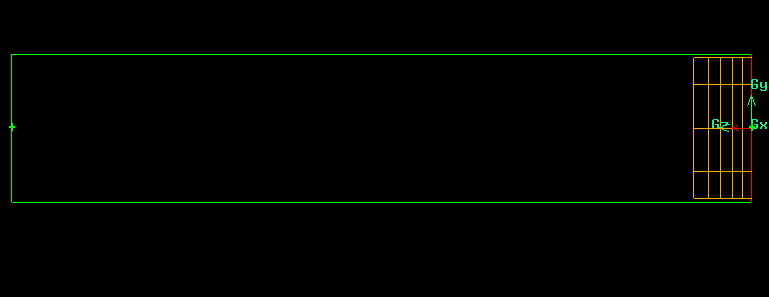

我用的是北京理工大学-韩占忠老师编写的《fluent流体工程仿真计算实例与应用》,按照书上的参数画出的边界层怎么跟书上的不同啊;如图(只画了直管部分)两个图好像是选不同面画出来的

补充一点  第一张图画出的是边界层吗  怎么不是园而是多边形  而且还有轴向的直线呢

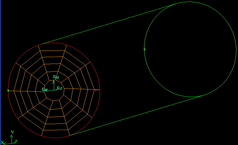

第三章 第二节 粘性流体通过圆管弯头段的三维流动    不过我省略了弯管部分 只画了直管

一楼那边界层那么稀疏、那么厚,这边界层对计算会有帮助吗?
为什么是多边形?画网格本来就是无限近似于模型的贴体网格而已,节点少了可不就成多边形了。

你边界层的方向选错了。边界层是在圆管截面上。你画的边界层是沿着圆管管道去了。

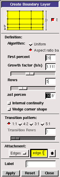

不要完全按书上的做,书上给的比例不合适。可以自己试着调整一下就可以了

发表于 2014-1-15 14:03:17 | 显示全部楼层
请问这个方向怎么确定的?可以改吗  在哪里改的呀?JISILE
