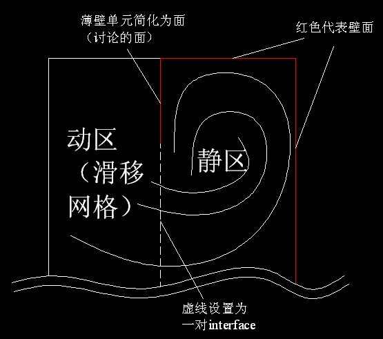

谁能告诉我Grid interface中设置选项couple的详细意思?具体问题如下:
如图,左端为动区采用滑移网格(可以是旋转或平移),右端为静区,中间有一段虚线连通两个区域(虚线其实有两个面,设为一对interface)。动区与静区的中间另有一段非连通的薄壁单元(即壁面),现简化为两个重合的面,问题就来了,这两个面怎么设置?
我试了两种方法,第一种将两个面边条都设置为wall,这样算出来,对应动区和静区的两个面会分别显示出不同的压力分布(但实际它们应该是一个面)。第二种将这两个面设置为一对Grid interface,勾选couple选项(我的想法是让固液耦合),这样计算出来的结果是一个面无压力分布(即压力无变化),另一个面有压力分布,不清楚这是不是正常。
大家能不能讨论下这个薄壁单元怎么设置啊?
前提是:1、中间薄壁的压力是我比较关心的问题
        2、动静界面不能往动区内部移

想象的大致流场图:

发表于 2010-4-12 16:35:46 | 显示全部楼层
看了半天没有看明白你的问题。
能不能用简明的A、B之类的代替你的一会儿动区,一会儿静区,一会儿虚线,一会儿讨论的面。
到底中间的那个壁面跟着动不动?最好的解决办法就是要么把那个壁面放在运动网格部分,要么在静止网格部分。
