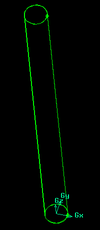

各位好!我在gambit中建立了长2m,厚0.002m的薄膜袋子,画网格总是出现单元斜角过大,请教高手对于这种模型,应怎么划分网格。
谢谢!!
薄膜袋

你这图形很规则啊,不知你说的斜角什么意思,怎么产生的

谢谢你们的回复,我想划分的是薄膜袋子,它是多孔介质区域,厚度才0.002m,内半径有0.065m,外半径有0.067,是不是长径比过大了才画不好网格?

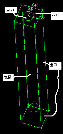

谢谢前辈的热心回复!我的计算区域如图所示长方体,进口为薄膜入口处,薄膜作为多孔介质,计算区域上方为wall,其他几个面作为出口。
在此,薄膜厚0.002m,长2m,现在要对这0.002m的薄膜进行划分网格。

薄膜宜用多孔介质阶跃面(porous jump)模型模拟。
另外,你计算域恐怕有问题,出口边界条件咋给?

出口边界条件给定为五个矩形面(除上面的wall面外)

给的是压力出口边界条件,出口压力似乎要很小

如果想把薄膜既设置为多孔介质阶跃面(porous jump),同时又想设置薄膜面为流固耦合交界面,gambit中应如何设置呢?
想研究在气流作用下薄膜如何变形的,故需设置薄膜上的交界面用以传递载荷至ABAQUS对薄膜结构的变形进行计算,然后再将计算出的变形值代回fluent再计算流场。

还是porous jump。
fluent的数据可以export,还可用fluent12.1的FSI Mapping。
