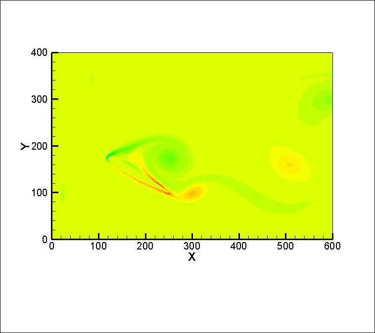

上个机翼绕流的结果 高手帮我分析下对不对
发表于 2010-3-19 15:57:09 | 显示全部楼层 |阅读模式

回复 1# wwankof 的帖子
对于你给出的结果信息不知道怎么分析。你的计算状态未给出,图中给的是二维翼型(或者三维机翼某一截面)的流场结果,应该是非定常流动过程中某一时刻的云图,是流函数还是其他什么?图中可看出来流攻角较大,上表面会出现涡脱落现象,是非定常流动。
丛你当前给出的结果,不能分析出对是不对,建议你与已有的实验结果或者其他学者的结果进行定量对比分析。
如果有说错的地方敬请谅解!

你给这样一幅图,除了上帝没有人能告诉你对不对
