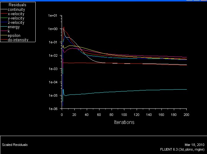

我计算的残差曲线看着有问题,哪位大侠能帮忙解决一下吗?不胜感激....cas文件在下边。
模型是小汽车车室传热与辐射的问题,考虑太阳辐射,对车室进行简化。

谢谢版主的建议啊,我已经将模型描述了一下,迭代计算后我的车玻璃最高温度能达到700多K,这明显不对呀,请加一下我的设置拿出问题了?

残差看不出啥问题。你给的信息不多,要帮你只能靠猜了。我猜一下先。
与辐射相关的可能性最大,其中你先看看那个partial enclosure temperature.

可能是单位制的问题,你把长度单位改为m制rescale看看,这样solar radiation在边界的输入能量才是正确的.

看了你的CASE,
1 把车顶和侧壁的换热边界条件都定义为mixed类型。
2 增大玻璃的external emmisivity至0.95。
xrs333
xrs333
11024
发表于 2010-3-18 15:33:05
另:solar calculator的mesh orientation定义不对。

mesh文件导入fluent中之后默认的是米,但是我要的是毫米呀,比如说导进之后是1400米,我用毫米改变单位后,它却变成1400000毫米,让我很是郁闷呀。于是我就把毫米单位的比例因子0.001改成了1,之后才有修改单位是1400毫米。

恩,多谢斑竹......我已经按照你说的修改了,可是看着计算的残差曲线中的能量曲线是一直上升的,跟上边的图形差不多,纠结呀....
我热辐射的模型还没怎么计算过,懂的不是太多,还请斑竹赐教了.....顺便问一句,呵呵,有没有辐射这方面的例子教程?有的话给我发一份吧。
我再把我的模型描述一下,车室进风口速度5m/s,温度288k。出口outflow类型,主要是壁面的设置,我想着车顶、侧壁、玻璃都用对流传热和太阳辐射,空气温度是303k,对流传热系数设为30 。就是辐射这个东西搞不太懂,我是模仿一个建筑通风的例子(手头只有这一个例子呀,汗......)做的。能不能帮我设置一下?受教了.......

顶楼的残差曲线正常啊,还没有收敛,继续。

mesh orientation定义地理北方和东方在CFD网格绝对坐标系中的方向矢量。
