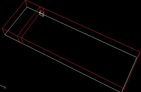

计算的模型如下:图中白色的小立方体为装满混合气体的容器。在大气中,有2.4m/s的风速,在某时刻,容器壁脱落,考察混合气体在大气中的扩散情况。
 楼主| 发表于 2010-3-17 11:16:44 | 显示全部楼层
忘了说遇到的问题:在计算一段时间后,不能观察到切面上的浓度等值线图,显示结果与上图类似,只有轮廓线。
我的设置如下:
   在materials面板中定义了hunhewu气体——输运模型中的mixture properties中选择了甲烷和空气的混合物,然后再把hunhewu气体加进去,把原甲烷-空气混合物中的成分保留了氮气,其他的全部remove,这样就成了hunhewu+氮气。——在adapt 的region中mark了一个区域——将这个区域patch ,在patch面板中选择氮气,value的值为0——将容器壁改为interior——开始计算
不知是在哪部出了问题,谢谢各位
发表于 2010-3-17 11:41:30 | 显示全部楼层
你是说不能进行显示浓度等值线的操作,还是说浓度为零?
 楼主| 发表于 2010-3-17 13:41:31 | 显示全部楼层
应该是浓度为o
发表于 2010-3-17 15:44:25 | 显示全部楼层
初始化操作之后的情况呢,包括patch以后?
 楼主| 发表于 2010-3-17 23:58:16 | 显示全部楼层
谢谢热心的斑竹!这个问题已经解决,前面有个步骤有错。
