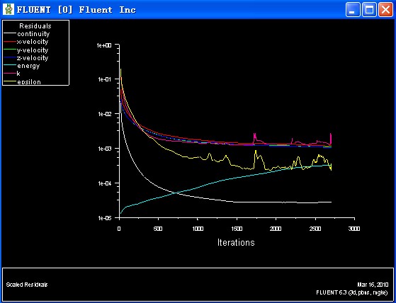

迭代时出现 iter continuity x-velocity y-velocity z-velocity     energy          k    epsilon     time/iter
  2588 2.7589e-05 1.1817e-03 1.1214e-03 1.0743e-03 3.1421e-04 1.5584e-03 5.5873e-04  1:11:21  912
temperature limited to 1.000000e+000 in 1 cells on zone 2 in domain 1
以下的计算中还是出现temperature limited to 1.000000e+000 in 1 cells on zone 2 in domain 1,请问周老师怎么设置?这最后会影响到什么?
残差曲线
残差曲线
发表于 2010-3-16 19:42:25 | 显示全部楼层
网格有问题
发表于 2010-3-16 19:49:11 | 显示全部楼层
直接原因就是能量方程计算发散,可能是楼上说的网格问题,也可能相间干扰之类的地方出错。
 楼主| 发表于 2010-3-16 19:56:56 | 显示全部楼层
回复 2# 诸葛亮 的帖子
我用的是四面体非结构网格,是需要重新画网格吗?
 楼主| 发表于 2010-3-16 19:59:11 | 显示全部楼层
回复 3# 周华 的帖子
周老师,我的能量松弛因子已经降到0.1了,请纸条明路吧!前边计算的1000多次都没有问题,就是到2588步时出现这种问题了
发表于 2010-3-16 20:21:04 | 显示全部楼层
你先把你算的问题描述清楚,否则无法判断到底什么问题。

发表于 2010-4-21 23:36:17 | 显示全部楼层
算到3000步还好,3200不那条continuty线就开始上翘了  不知是何原因啊
发表于 2010-4-22 08:44:20 | 显示全部楼层
温度超出限制了
发表于 2010-4-23 14:45:30 | 显示全部楼层
fluent计算时 对压力和温度等都有上下限 如果超出限制就会报警告
一般来讲物理计算很少会落在这个范围之外
如果出现上述警告 基本上就快发散了。
边界条件设置
cfl数
松弛因子
等等 能出现上述错误的原因很多
另外 你说你计算的前多少步没出现这个错误 这种现象说明不了问题 对大家判断你的问题 基本上也没有什么用。
