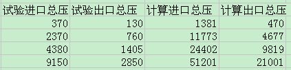

请教大家一个问题:在fluent数值模拟方管流动时,管内设有扰流装置,进口采用速度进口,出口采用压力出口,要查看流体经过管路后的总压损失,可是为什么数值模拟出来的进口出口总压比试验测得的总压大的非常多呢?大的出奇!前提是试验数据基本可靠

把具体数据贴出来。
 楼主| 发表于 2010-3-16 08:23:06 | 显示全部楼层
麻烦周老师帮我看看到底是哪里出问题了?

 楼主| 发表于 2010-3-16 14:43:03 | 显示全部楼层
回复 4# wuming2723628 的帖子
不,试验时我用的是总压管测得的总压,确实是表压,但是在数值模拟时的参考压力也是一个大气压,也就是说数值模拟读出的总压也是表压。

发表于 2010-3-16 16:33:56 | 显示全部楼层

发表于 2010-3-17 09:54:59 | 显示全部楼层
计算模型贴出来,介绍一下。实验装置与进出口压力测量相关的部分介绍一下。
