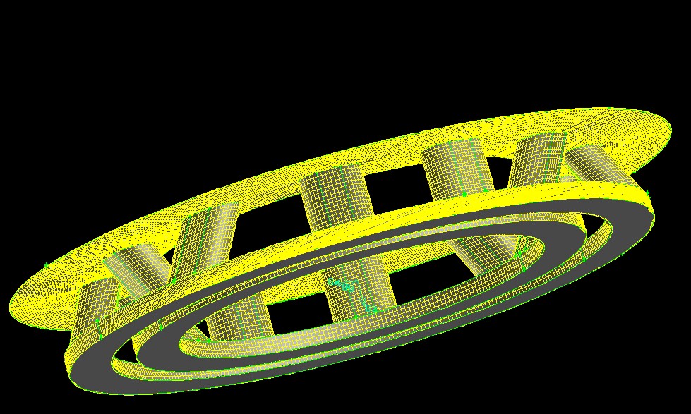

本人是新手,想仿真下这样的流场,想得到最上面油膜的压力和速度场,
我建的这个模型是一个流场模型。
结构简单介绍下。
最上面的是一层大概8微米的油膜,最下面是两个圆环是设定入口压力,出口压力(其中一个槽与向内斜着的流道连接的槽设为入口压力边界,另外的槽就是出口压力边界),中间是流道连通的。还有最上面油膜边界设为圆周压力边界。
想问的是:
1、这样可不可以仿真,结果是否收敛。
2、这个模型该怎么划分才好。

不可行。8微米,用CFD?闹。

貌似没办法用fluent模拟

CFD的理论基础就是流体的连续介质假设,模型尺寸过小,这个前提条件就无法满足了

以我的判断,8微米还是满足连续性假设的。从理论上讲,CFD是可以用的。不过,你的问题中的空间尺度相差巨大,网格会很多。如果真的画上网格的话,可能至少要两天才能得到一个收敛的解。真的要做的话,可能至少需要4个核。
另外,你需要充分利用对称性来减小计算域。

我说不可行,是从可操作性的角度上来说的,会有好多问题。
提点建设性建议:
把问题分解开,不同的区域、不同的过程用不同的方法,比如8微米的地方用解析方法,大空间用CFD,两个模型通过边界条件耦合,两个模型空间交界面上边界条件可以通过外迭代确定。

如果油膜上下固壁之间没有相对移动,这个问题大概只要解油膜中的流场就行了。用润滑理论中的雷诺方程。是个二元问题。

CFD可以模拟,但是结果不好说,网格要安排好,最好考虑油的可压缩性和粘性生热。

最好考虑油的可压缩性和粘性生热。
包括能量方程的建议很正确。只是边界条件有点困难。
油的可压缩性很重要吗?我倒是头一回听说。能不能提供点量级的估算?

我条件反射了吧,我计算过一个与这样类似的题目,油膜就是8微米,压力很大,可压缩效应考虑与否结果差异挺大的。
