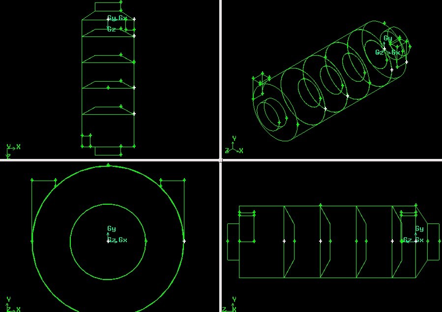

请问,柱形的设备,入口为切向进入,圆柱体内有多块环形挡板,与柱面向成30度角。
怎么划分网格?

发表于 2010-3-4 21:07:12 | 显示全部楼层
很多用CFD的人老觉得网格只是与几何形状有关。其实网格是与流场有关。而影响流场的除了几何形状外,还有像压力,工质,特别是粘性有关。
按目前知道的东西,就让程序自动画网格就行了。你输入的只是网格的大小,只有一个参数。

发表于 2010-3-6 19:02:46 | 显示全部楼层
回复 4# shuiyin 的帖子
每种形状的网格都试一试,划分的网格数量也相应试着调整。我在划分三维空间内网格时就出过好多次问题,最终经常是用四面体和反复调整划分的网格数来解决。
发表于 2010-3-7 21:44:04 | 显示全部楼层
不知道你所说的出现错误是在什么地方出现错误?这个模型还是比较简单的,但切向入口的网格不太好画,通常偏斜度较高。如果是切向入口有问题,那么建议你试一试将切向入口在建模的时候稍作修改,不要正好相切,可以沿径向偏差1mm,这样网格画起来就比较规整了。不知道我说得清楚不?

只要保证偏移量相对于罐子直径不是很大的情况下能接受。
因为网格小,几何上面稍微修改下对网格影响有点大,这么修改后网格好划分的多。建议采用
发表于 2010-3-8 22:57:36 | 显示全部楼层
LS的建议应该是可行的。这个多出来的台阶可以是很小的,不会影响结果。

多谢各位的热心解答,问题主要是:就是切向进入,划分切向进口网格的时候,出现负体积以及尺寸扭曲率大于0.97的网格很多
 楼主| 发表于 2010-3-9 16:34:29 | 显示全部楼层
切向进口的画法是 由一个长方体和圆柱塔体进行unite而成,再用圆柱体的面对体积进行分割,就出现以上问题。现在我用的方法就是大的圆柱体减去长方体进口,再保留长方体,这样画分,网格是对的,不知道对后续计算有影响不?

发表于 2010-3-9 16:49:12 | 显示全部楼层
1 不能出现7#上图中相切而成的尖角。这种尖角实际上是不存在的,因为总会有或大或小的过渡圆角,所以应该用过渡圆角来处理。生成过渡圆角所产生的新的有尖角的面可通过合并(merge)消除。
2 尽量采用分割(split)的办法把有可能用map或cooper方法划分成六面体的部分分割出来,可大大改善网格质量。

发表于 2010-3-10 13:41:35 | 显示全部楼层
原帖由 shuiyin 于 2010-3-9 08:34 发表
切向进口的画法是 由一个长方体和圆柱塔体进行unite而成,再用圆柱体的面对体积进行分割,就出现以上问题。现在我用的方法就是大的圆柱体减去长方体进口,再保留长方体,这样画分,网格是对的,不知道对后续计算有影 ...
你这种做法还是有欠妥当的地方,长方体下界面与圆柱体连接部分的网格就不好处理,还是有一个尖角
 楼主| 发表于 2010-3-11 07:49:25 | 显示全部楼层
回复 14# a2883524 的帖子
我按照你的方法试了,成功了。还有个问题想问下:对于我这个几何体来说,采取四面体画法网格好 还是六面体好?
