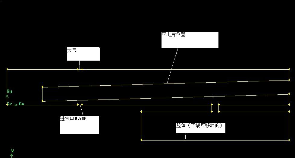

附件里有图片。我现在想模拟知道气体进去后,在腔体里达到平衡时间t,平衡时,腔体的内的压强p。
此腔体下端是个可移动的wall。在外面(wall下端)实际上是有个弹簧,初始位置时弹簧为原长,不变形。
进气口通气后,压电片在此位置不变,气体进入腔体,一定时间后,里面压强会与弹簧形成平衡,多余气体便从上面出口出去。
不知道能不能通过fluent模拟出来。

至少你先用工程流体力学、工程热力学的方法先算一下。实际上就是一个入流/出流过程,建立一个零维模型,写个方程组,用simulink数值求解。

版主说的不错。你的这个动态过程用SIMULINK比较合适。问题是,FLUENT到底有没有用?
根据我的理解你的问题是所有的几何尺寸都是给定的,除了那个底下的带弹簧的壁面。出口是一直通着大气,而进口处有个阀门通着某个压力容器。这个阀门也许是可调的,来控制有多少气流进入你的这个装置。有一点我不清楚,这个压电片的位置也是可控的,这个装置的输出只是弹簧片的稳定后的位置吗?
你的问题是在进口阀门打开或关闭后,这个底部壁面的动态变化是什么?当然稳定后,就是最后的位置。
那么在建立这个问题的数学模型时,就有如下几步:
(1)建立数学模型的大致形式,也就是xrs333版主说的微分方程。这一般都是一个带阻尼的二阶系统。由于你做的是与流体有关的,这个系统还带点非线性。
(2)需要确定微分方程中的一系列系数。主要是容腔的体积,及气流的阻力。这时FLUENT就有用了。
(3)用SIMULINK解这个问题。这时已经没有悬念了。
不知我说的与你想的是不是一致。如果路子是对的,我们还可以接着讨论FLUENT到底能怎么帮你。

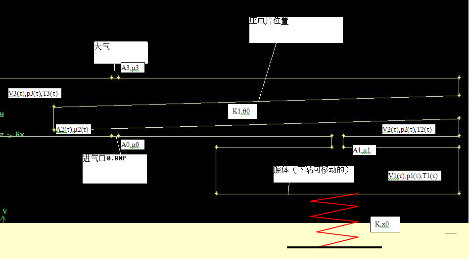

给你发张图,把上面的参数都找到关系,写出方程。可以简化。用simulink解算,调整参数很方便,很好玩的。你这个装置不关心损失和效率,别用fluent。
找你们学校动力系的帮帮忙。

这个二阶系统里,目前还没有惯性项。也许这个底部的壁就是惯性项?弹簧是怎么实现的?还有一个可能的惯性项是气流的惯性。量级还需要估计。才注意到进口压力有8个大气压。一定有堵塞的位置。这可能会使系统的行为简单些,因为下游的事情不会影响到上游去。
发表于 2010-2-28 13:36:17 | 显示全部楼层
原帖由 通流 于 2010-2-28 13:31 发表
这个二阶系统里,目前还没有惯性项。也许这个底部的壁就是惯性项?弹簧是怎么实现的?还有一个可能的惯性项是气流的惯性。量级还需要估计。才注意到进口压力有8个大气压。一定有堵塞的位置。这可能会使系统的行为简单 ...
对。再加上底壁质量m1和压电片的质量m2。
但也可以先搞一阶系统。

与LZ聊了几句。这个装置是要通过压电片的位置(也就是在压电材料上的电压)来控制底部壁面上的压力(也就是位置)。
xrs333已经把整个系统都标出来了。我提一个如何得到那些阻力系数的办法。
其实办法很简单。就是用定常的FLUENT计算,来得到那些阻力系数。这里的主要假设是当地的阻力系数(或者流动)是准定常。准定常的意思是,虽然流动是非定常的,但用定常流得到的结果已经足够精确。(其实,几乎所有的定常流其实都是准定常。)
这里,原来是壁面的底部要变成能够让气流流出,也就是在远离A1的底部要开个口,让气流流出。
这只是计算的设置。如何处理结果,得到阻力系数,还有不少工作。LZ先自己试试。

我的建议是那些孔、缝等的阻力系数用经验方法就行,也就是查手册。有一本《实用流体阻力手册》就很好,前苏联人编的。先不劳FLUENT,更细节的问题再用它辅助一下,弄几个花里胡哨的图。这样你的毕业论文显得就挺那什么的,哈。
